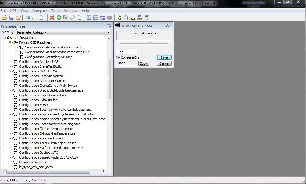

Następnie uruchamiamy program Mprog 3,5 , klikamy na Tools i ponownie klikamy Read and Parse. Numer naszego interfejsu zostanie odczytany. Trzeba go sobie zapisać.

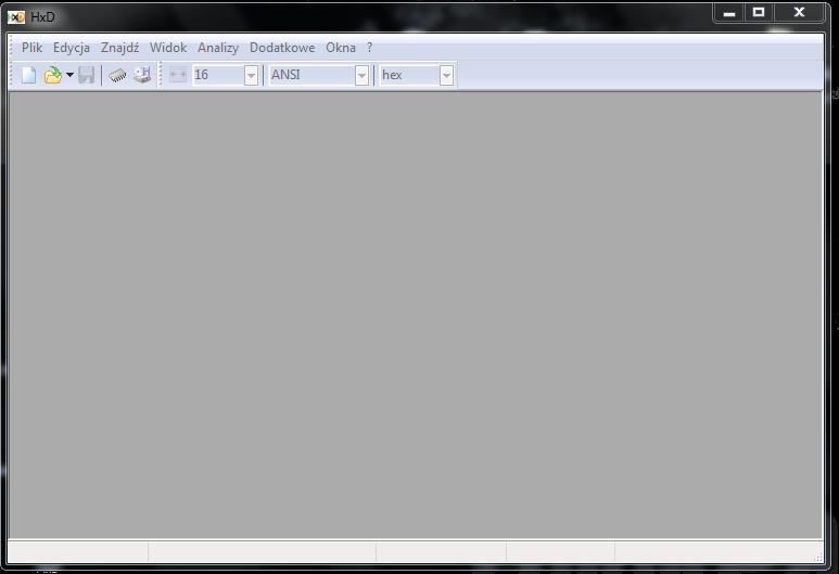

Uruchamiamy program HxD.
Następnie wchodzimy do folderu gdzie wypakowaliśmy Galletto1260 i odnajdujemy plik którym uruchamiamy aplikacje galletto. U mnie jest to EOBD2_v1260_PL. Przeciągamy go myszką do okna programu Hxd.
Następnie odszukujemy adres 00249E90. Pierwsze 8 znaków to numer interfejsu który trzeba zmienić na numer naszego interfejsu który odczytał Mprog
Wciskamy na klawiaturze klawisz Insert tak by na dole ramki programu HxD napis Nadpisywanie zmienił się na Wstawienie.
Zaznaczamy po prawej stronie okna 8 znaków i kasujemy klawiszem backspace. Program zapyta czy na pewno ,klikamy ok i wpisujemy nasz numer interfejsu. Po każdym wpisaniu znaku musimy zatwierdzić klikając ok. Po wpisaniu zamykamy program HxD. Przed zamknięciem program zapyta czy zapisać zmianę i znowu klikamy ok. Od tej chwili nasz interfejs będzie współpracował z programem galletto1260.

W dziesiątym pliku mamy pełną definicję (plik XDF) pod ten właśnie wsad czyli ms430056.
Trzeba pamiętać że odpowiedni plik XDF pasuje tylko do odpowiedniego softu sterownika.
Jeśli nie macie drugiego sterownika to najpierw trzeba zgrać pełny wsad 512kb ze swojego oryginalnego sterownika programem JMGarageFlasher żeby w razie czego mieć oryginalny soft. Potem jak wyżej. No chyba że wasz sterownik jest na sofcie ms430056 co można sprawdzić np. programem HxD. Wystarczy zgrany wsad przeciągnąć do okna programu i wersje softu mamy w adresie 042.
Mamy wszystko co potrzebne żeby zacząć zabawę w tunera oprócz programu do edycji wsadu.
Jest kilka programów do edycji wsadów.
TunerPro który można pobrać tutaj (pierwszy od góry 16,4MB)
i o jego obsłudze napiszę kilka słów.
http://www.tunerpro.net/downloadApp.htm
Ze znanych mi programów jest jeszcze RomRaider którego nie miałem okazji bliżej poznać. RomRaider posiada swój program i swoje definicje.

Mała aktualizacja jeżeli chodzi o sumę kontrolną. :)
Można te funkcję wyłączyć. Otwieramy nasz wsad w TunerPro wchodzimy do ConfigSwitches a następnie otwieramy ramkę lc_swi_cal_mon_cks W ramce zamiast 1 wpisujemy 165. Suma kontrolna zostaje wyłączona. Można zmieniać mapy bez konieczności poprawiania sumy. Po prostu po zmianie map wgrywamy wsad i to wszystko.
