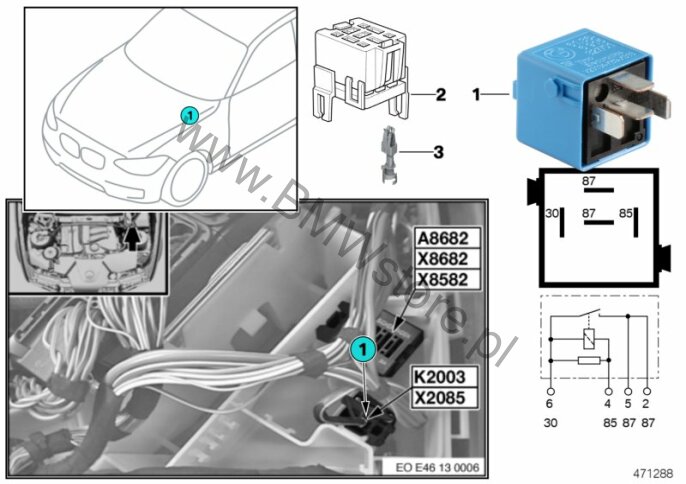

3. sprawdzałem próbnikiem czy z prądem jest ok na przekaźniku...
https://www.bmwstore.pl/pl/katalog/obrazek/471288/686x484
30 - stały plus - OK
87 - plus po kluczyku - brak prądu
85 - dotknąłem próbnikiem i prekaźnik "pyknął" - na zegarach wskazówka temperatury opadła, kontrolka DSC i czerwony wykrzyknik zgasły, motor odpalił.
chwilkę pochodził, zgasiłem go. jeszcze raz posprawdzałem prądy, miernikiem, niby OK. odpalam - OK.
samochód uratowany, wracam do domu. wieczorem jadę i wszystko jest ok, aż nagle na wyboistej drodze, motor zgasł, temperatura na max, DSC i wykrzyknik się świecą.
Szybko samochód na bok, otwieram skrzynkę z DDE, kabelkiem dałem masę na pin 85 przekaźnika "pyknął" wszystko wróciło do normy, odpalam - jest ok jadę dalej.
Od wczoraj się nie powtórzyło...
Czyżby słaba masa i przekaźnik się zawiesza???
