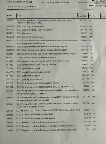

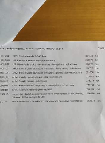

Tydzień temu samochód był podłączany pod kompa i tylko to było

"AHM: Napięcie zasilania powyżej 16V"
Podejrzewam, że w ramce zamrożonej dla błędu: "DSC: przepięcie sterownika" także będzie informacja o za wysokim napięciu(powyżej 16V)
W Dieslach regulator napięcia w alternatorze powoduje takie błędy
