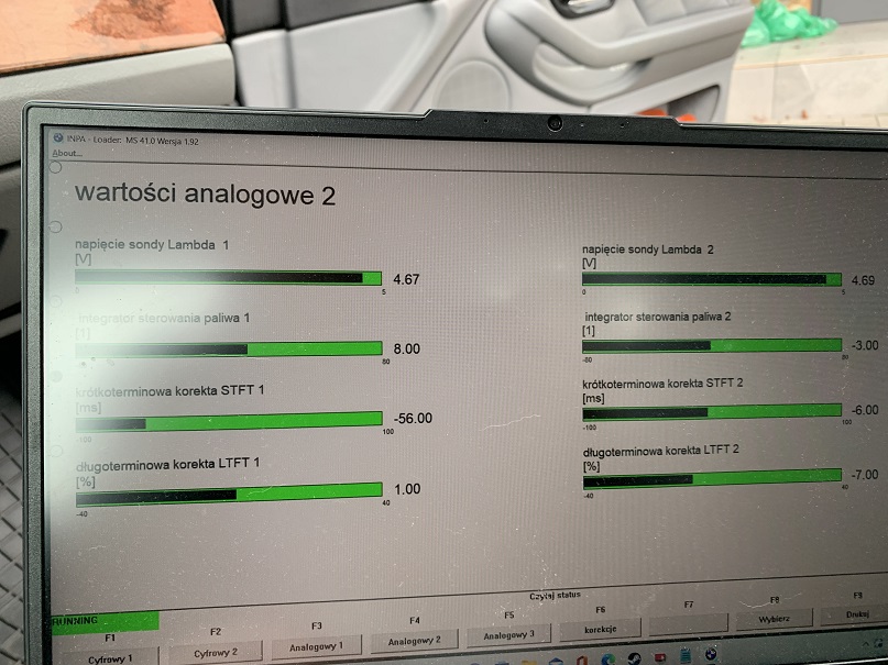

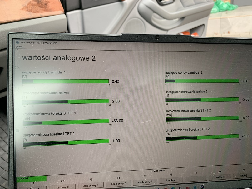

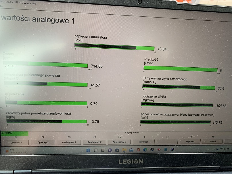

 Tytuł: Re: [E39] Przeplywomierz M52, sprawny czy nie?

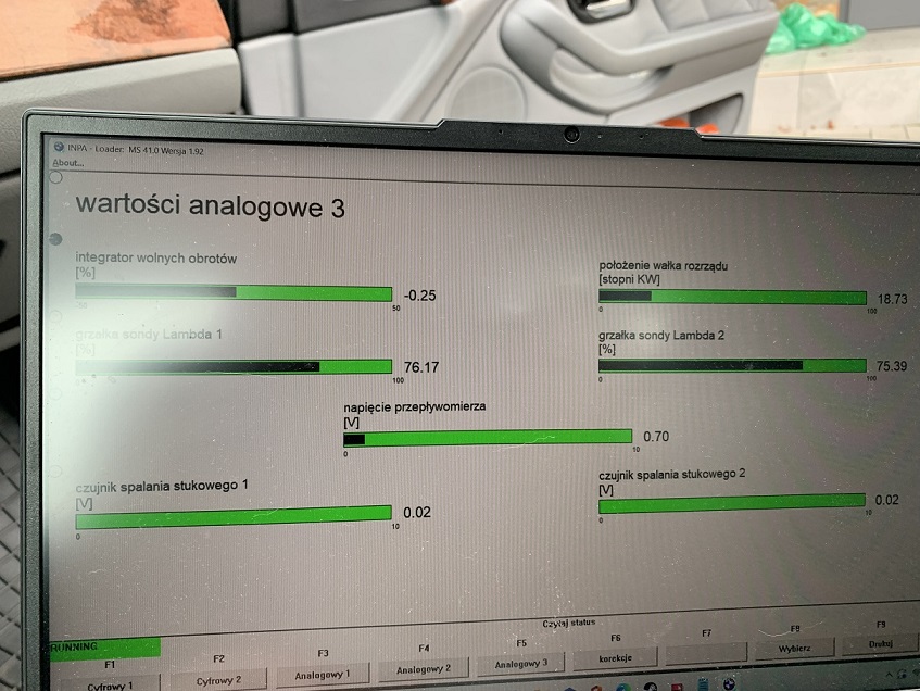

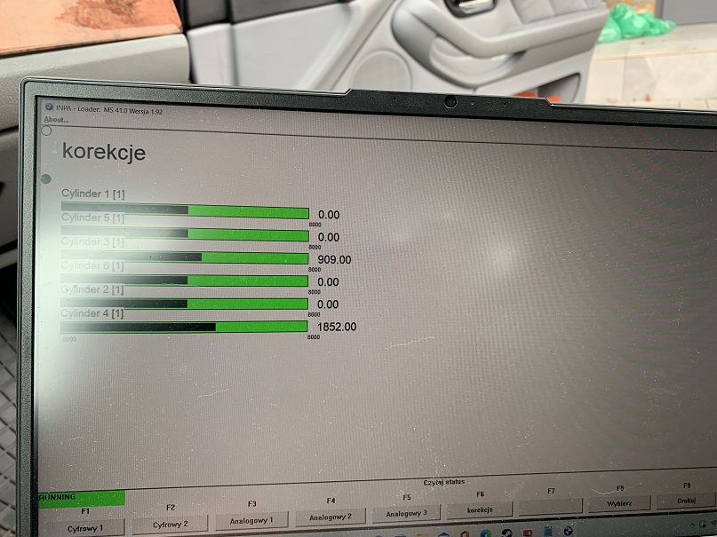

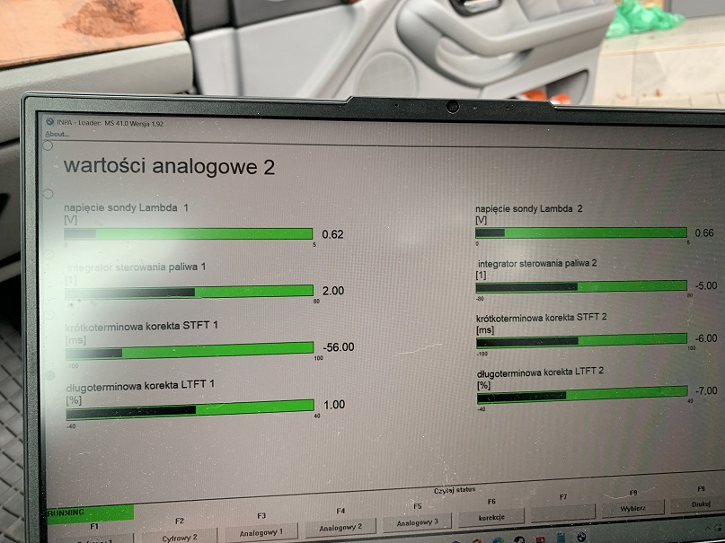

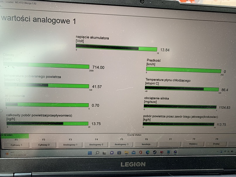

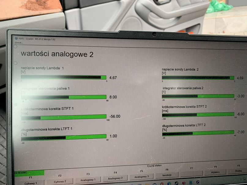

PostNapisane: 27 września 2022, 14:28
Posty: 11
Moje BMW: E39 528
Kod silnika: m52
Witam,
Odkopię temat, ponieważ jeden z podejrzanych to przepływomierz. Choć czytając wcześniejsze posty parametry przepływki chyba w miarę ok.
Opis problemu: Pacjent 528i jeden vanos. mam, problem z nierówna praca silnika na zimnym i takie dziwne strzały. jak wejdzie na Ok 30 stopni to już normalnie pracuje. Problem od dłuższego czasu, wymieniłem niedawno świece i bez zmian. Teraz poranki zimniejsze to się objawy pogorszyły. W weekend podmieniłem cewki z innego sprawnego bmw też bez zmian. Jak odepnę na zimnym przepływomierz to zaczyna równo chodzić. Wrzucam zdjęcia z inpy. Będę wdzięczny za sugestie. :mur:
