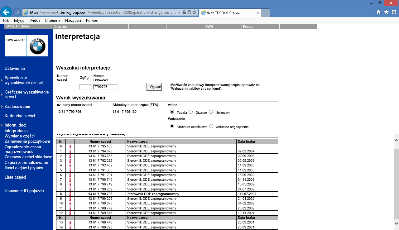

Czy może mi ktoś tutaj wskazać bo na tym innym forum sie poddali nowy numer sterownika DDE bo chce go zaprogramować DISem i wsumie mam juz wszystko oprocz tego nowego numeru! Stare parametry do programowania to:
Part number, basic control module: 7789572
Part number, programmed control module (stary): 7790796
no i po tym 7790796 nie moge znalesc nowego numeru.

Najnowszy to 7 795 180:

Wreszcie ktoś kompetentny, dziękuje kolego, przywróciłeś mi wiarę w ludzi!
