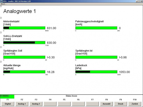

Po małej korekcie oto takie wskazania INPY... DIS'em jeszcze nie sprawdziłem, bo bateria mi w laptopie padła. Auto jakby lepiej odpala, ale i tak trzeba trochę pokręcić żeby odpalił. Widać kąty nie są takie same.... silnik byl nagrzany. Auto nie wchodzi w tryb awaryjny, nie kopci, ma moc. Problem jest z odpalaniem; Poniżej screen:

Umowmy sie, ze przy montazu pompy vp44 potrzebny jest czujnik zegarowy, ktorym to ustalacie korekcje pompy, a zarazem kat wyprzedzenia wtrysku. Bez czujnika zegarowego mozecie sobie ustawiac i ustawiac. Cud, ze wam odpala:).
