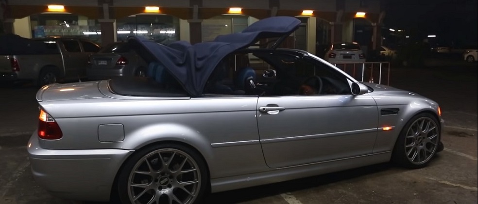

Witam mam problem z dachem a więc tak jeśli odkręce inbusem dach z przodu i z tyłu pod fotelami to z pozycji jak na zdjęciu ( zdjęcie przykładowe z neta ) to dach sie schowa blenda zamknie oraz rozłoży do tej samej pozycji. Sam nie wystartuje jeśli go nie dam do takiej pozycji co na foto .klawisz naciskam od dachu to coś pyka jak jakiś bezpiecznik w bagażniku i klawisz ciągle mruga na czerwono.
Pompa dobra i silnik tez dobry pod fotelami sprawdzałem na krótko lecz prąd do niego nie dochodzi z wtyczki.

Po naciśnięciu klawisza od dachu nadal nie ma prądu na wtyczce zasilającej silnik dachu pod fotelami.
Padł moduł dachu czy gdzie szukać przyczyny ?
