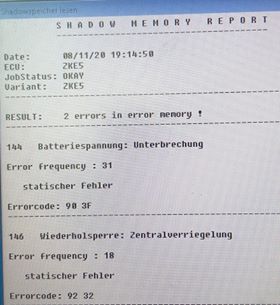

Witam od kilku miesięcy walczę z zamkiem centralnym mianowicie to tak, z kluczyka auto zamyka się dopiero za 9 razem, pilot przedliftowy(bateria ok) który programowałem na milion sposobów i centralny z pilota nie reaguje, lecz narazie chcę rozwiązać problem dlaczego auto zamyka za 9 razem z kluczyka i jak to rozwiązać,wymieniłem moduł komfortu na sprawny wersja LOW bo taką mieć powinnem, zamki są dobre tak myślę bo wszystko dobrze zamykają, z przycisku na środku tunelu zamyka dobrze, wkładkę zamka wymieniłem, wzmacniacz antenowy także...na inpie pokazuje mi dwa błędy z czego jeden dotyczy akumulatora który podmieniłem i zniknął pozostał jeden z działu zamka centralnego, nie wiem co z tym drugim, jak by ktoś miał jakiś pomysł jak to mogę rozwiązać to będę wdzięczny

Masz zamek w klapie bagażnika? Jego przekręcenie też powinno uruchomić centralny.

Mam zamek, zamek zamyka gdy całe auto się zamknie, kluczykiem mogę go otworzyć/zamknąć ale nie uruchamia centralnego gdy auto jest zamknięte, tylko po prostu otworzy się tylko bagażnik
