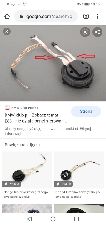

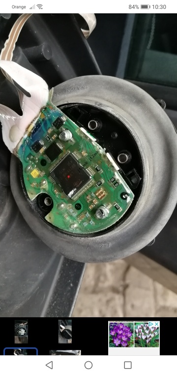

Witam u mnie składane są też lusterka mechanizm na 3 pin. Myślałem o obcięciu taśmy przy płytce pcb i dolutowaniu kabelków, mi się wydaje że dostała się wilgoc pod tą masę i robi zwarcie bądź utlenia luty. Z daleka jesteś? Jak bym wybrał swoj mechanizm to dałoby radę wysłać do ciebie i naprawić, jeśli tak ile taka usługa u ciebie kosztuje.
Screenshot_20201003-103004.jpg [ 93.08 KiB | Przeglądane 22453 razy ]
Screenshot_20201003-101639.jpg [ 64.01 KiB | Przeglądane 22455 razy ]

Jak to pierwsze zdjęcie jest twojego mechanizmu, to gnije ci ta płytka od zalania. To ostatnia chwila, żeby to ratować. Zanieś do kogoś kto ci to obejrzy, jeśli się da poczyszci i zabezpieczy przed wilgocia lub dogadaj się z kolegą 330iT. Też ci to mogę obejrzeć i spróbować doprowadzić do ładu, ale nigdy nie bawiłem się w tych modelach lusterkami.
