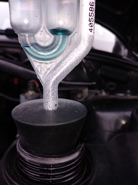

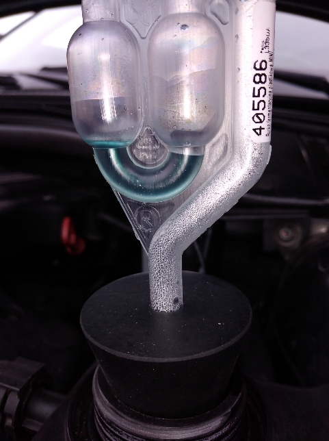

Zrobiłem test co2, 2x dla pewności. Wskazuję że idą spaliny do układu, wstawiam zdjęcia z tesu, może być jeszcze chłodnica spalin jak ja sprawdzić czy nie przepalona?

 Tytuł: Re: [e83]2.0 d wyrzuca płyn chlodniczy
PostNapisane: 11 marca 2021, 16:02
Posty: 324
Moje BMW: x3 2.0d
Link do filmu jeszcze, zobaczcie czy wszystko wporzadku robię.
