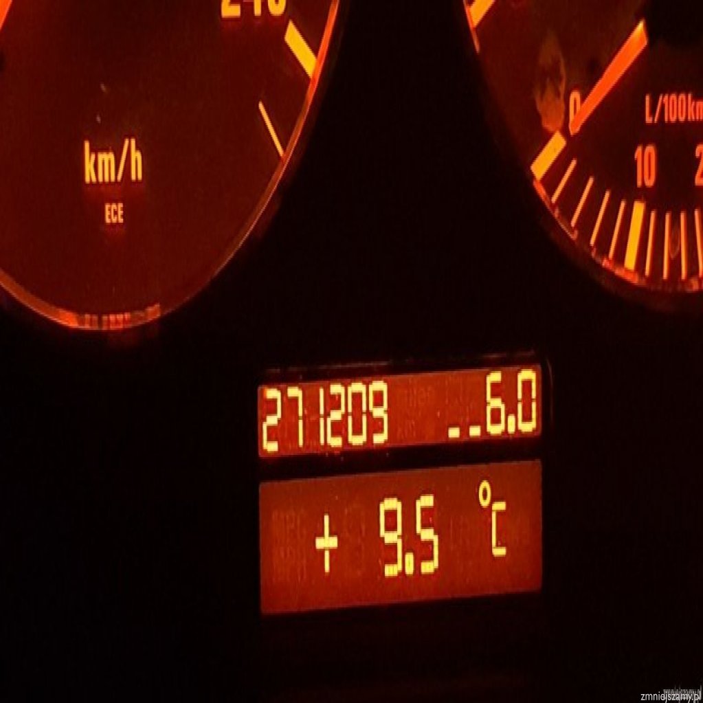

Zrobiłem również test nr6 po odpowiednio odblokowanym teście nr19:
Z samego rana przed dłubaniną wartości były następujące:
Lewa komora 34.0 zaś prawa 12.2
Podczas dłubaniny w celu sprawdzenia czy ten wąż leży na dnie pełnej komory zostało wypompowane około 5 l ON z pełnej komory i wlane do drugiej
Po dłubaninie wartości na postoju wynoszą mniej więcej 26,6l w lewej komorze oraz 20,8 w prawej.Obydwie wartości w trakcie obserwacji 2minutowej wahają się w granicach 01-03litra.
Ktoś ma jakieś sugestie dotyczące tych wybryków?
Może troche czasu potrzeba aby to sie zrównało dokładnie między komorami ale zastanawia mnie co to był za zaworek i czy to będzie działać tak jak ma działać gdyż go nie ma
Załączam screen z końcówki 2 minutowego filmiku na postoju o wartościach z testu nr 6
