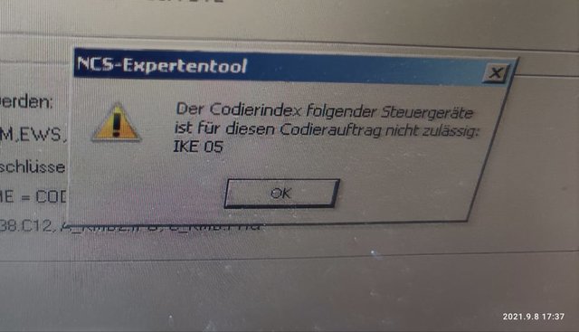

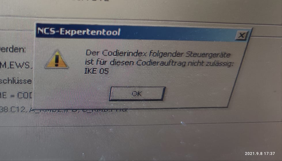

Porownywalem i ma więcej opcji np. opcje CAN, a co jesli zmienie date produkcji nowego zegara na 99 rok? Aktualnie jest 96. Jak kody zcs sa zgodne w IKE z EWS to nie moge kodowac bo wyskakuje komunikat zamieszcze go nizej. Wie ktos jak mogl bym zmienic date produkcji zegarow? aaa i dodam ze predkosciomierz dziala nie dziala tylko ekonomizer i obrotomierz

Zmiana daty licznika nic nie da, bo nie o nią krzyczy NCS, tylko index kodowania się nie zgadza.
Spróbuj ręcznie wpisać index taki, o jaki krzyczy czyli 05 dla licznika, chociaż wątpię że to coś da.

Wskakuje mi:
CBD-NAME: KMBI_E38.C12
CABD-NAME:A_KMB2.IPO
SGBD-NAME: C_KMB.PROG
A jak mam nie spojnosc numerow zcs to mam:
CBD-NAME: IKE.C05
CABD-NAME:A_KMB.IPO
I tu moge kodowac.

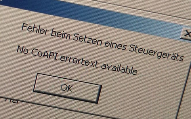

Nie potrafie wczytac tych danych do pliku trc ani nie potrafie dac codirate lassen ani sg codiren bo wyskakuje wyzej wymieniony error
