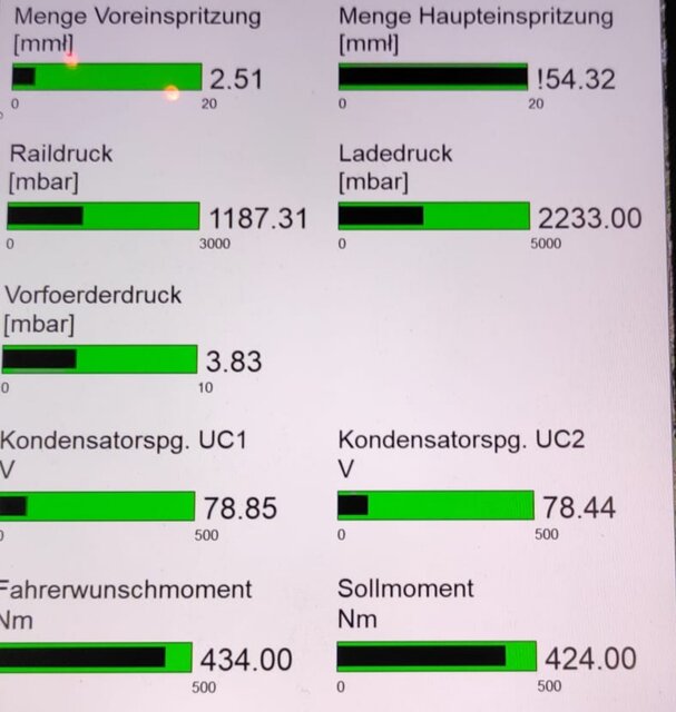

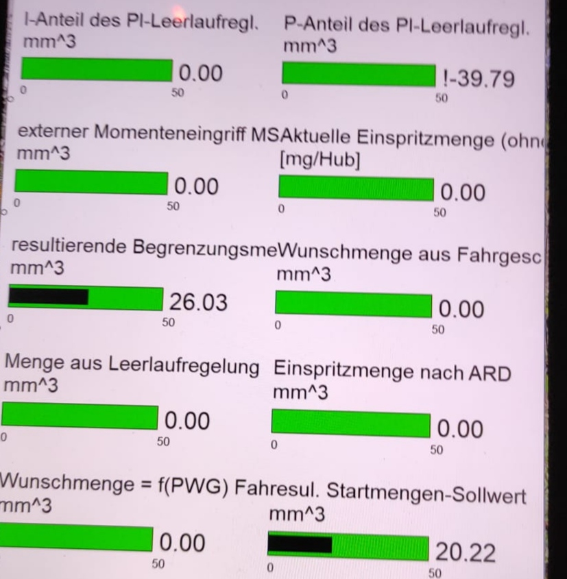

Witam. Posiadam E39 2002 rok, silnik m57 3.0D 193. Proszę o pomoc w czym tkwi problem w parametrach na screenach w górnych rogach. Czy m ktos jakieś pomysły? Korekty na wtryskach na zimnym nie przekraczają norm, na dowch jest po 1.5 potem na rozgrzanym są mniejsze. Czy ten wartości mogą byc przyczyną jeśli temp spadnie poniżej -1 to auto jak zagada to zaraz gaśnie i dopiero po przytrzymaniu pedału gazu na 1.300-1400 obrotów chodzi. Jak temp jest koło 0 i wyżej to pali i chodzi normalnie. Błąd z inpy to injektor zylinder 1 czasem pokazuje błąd 5,6 cylindra. Pozdrawiam.

Sprawdź wtyczki i wiązki przewodów do wtryskiwaczy.
