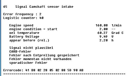

Witam, mam takie pytanie, ponieważ borykam się z problemem falowania obrotów na zimnym silniku :zly: Chciałbym się zapytać czy błąd czujnika położenia wałka może generować zacięty lub też mocno średnio działający vanos( na ciepłym niekiedy tak do ~3,5k rpm muli i nie chce iść). Screen z błędu przesyłam poniżej. Czy może jednak po prostu padający i należy go wymienić. Pozdrawiam serdecznie!

A czujnik masz oryginał czy zamiennik ?
Nie, to problem z czujnikiem powoduje nieprawidłowe/brak działania vanosa.
Jutro sprawdzę!
Sprawdziłem, numerów jakichkolwiek brak więc zgaduje że czeka mnie wymiana na ori czujnik
