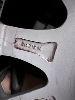

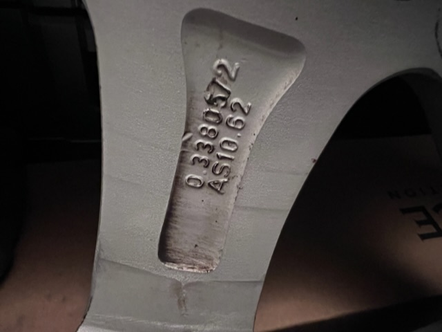

Cześć wszystkim, szykuje się do kupna felg na lato. Aktualnie na alufelgach mam opony 225/50r16. Chciałem kupić felgi pod te opony, ale nie wiem jakie będą pasowały. Poniżej zdjęcia felg z oznaczeniami.
Chciałbym się spytać jak to odczytać, żeby kupić dobre felgi, które będą pasowały na opony.

7x16 ET46 , 7 szerokosc , 16 srednica , 46 osadzenie. Znaczenie ma rowniez rozstaw śrub 5x120. Felgi o tych parametrach beda pasowaly do opon 225/50/16 i do auta. Tu mozesz zobaczyc

Super dzięki za pomoc :) . Tylko ja mam tam napisane IS 46. Traktować to jako ET46? Właśnie dlatego napisałem ten post bo nie wiedziałem. Wszędzie gdzie patrzyłem na felgi widziałem ET (numer). Nie wiedziałem jak to traktować.

Zwracaj uwage na ET, ktore ma wplyw na to, aby nie obcierało/nie wystawalo i bedzie :ok: .
