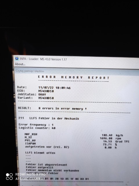

Witam. M54b30. Wyrzuca mi błąd krokowca krokowiec już trzeci i nadal to samo, przepustnica też wymieniona nadal to samo. Ecu wymienione nadal wyrzuca ten blad. Miał ktoś może podobny przypadek? Powietrza lewego raczej nie ma zadymiania była. Gdy wywali błąd świeci się kontrolka DSC odcina moc. Odpalę zgasze jedzie auto i po jakimś czasie znów wywala.
IMG_20230324_082134.jpg [ 55.05 KiB | Przeglądane 2504 razy ]
