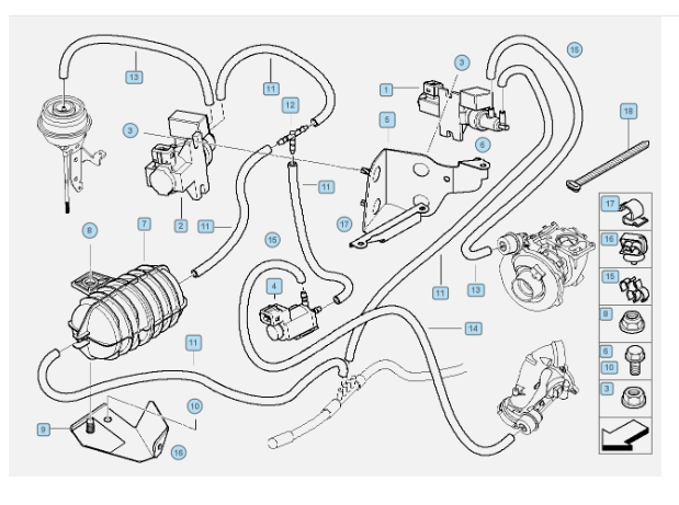

walczę z problemem braku dołu w 535d 272km po mapie na 380km 780nm
turbo po regeneracji, nowy zawór dużej turbiny ( nr 1 na schemacie ), nowy zawór małej ( nr 4 na schemacie ) egr wykodowany ale fizycznie nie jest zaślepiony, nowe podciśnenia, cały dolot ogarnięty i wyczyszczony, xhp stage 3, intercooler wagner, filtr k&n

zawory.png [ 109.81 KiB | Przeglądane 5482 razy ]

Kupiłem kompletny zestaw podciśnieniowy:
- 3 zaworki 2pinowe, podcisnieniowe (1 do małego turbo, 2gi do duzego, 3ci taki gdzies tam po drodze, obok nich).
- komplet wezykow
- sprawdziłem tez wezyki i króće do EGR
Wymieniony komplet, reset błedów INPA
i SUKCES !!!
