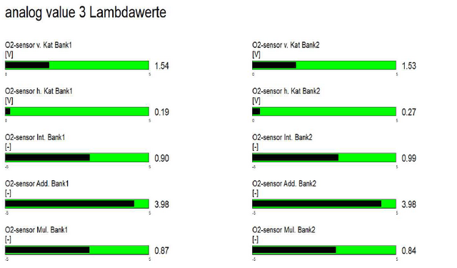

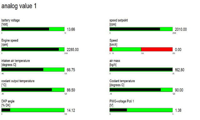

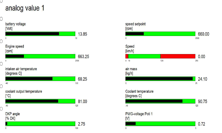

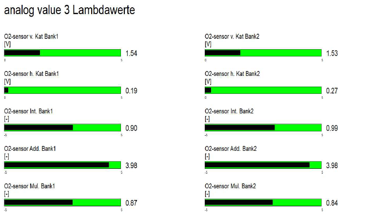

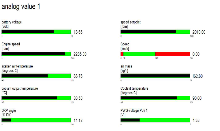

Proszę o ocenę załączonych odczytów - możliwe, że przepływomierz należałoby wymienić?
Komentarz: odczyt air mass powyżej skali (ponad 60 z wykrzyknikiem) na 2300 obrotów
4.png [ 87.04 KiB | Przeglądane 2973 razy ]
Komentarz: odczyty sond z katalizatorów po obu stronach są zbliżone
3.png [ 93.61 KiB | Przeglądane 2973 razy ]
Komentarz: air mass - na wolnych obrotach na końcu skali bądź poza nią z wykrzyknikiem
1.png [ 87.24 KiB | Przeglądane 2973 razy ]
