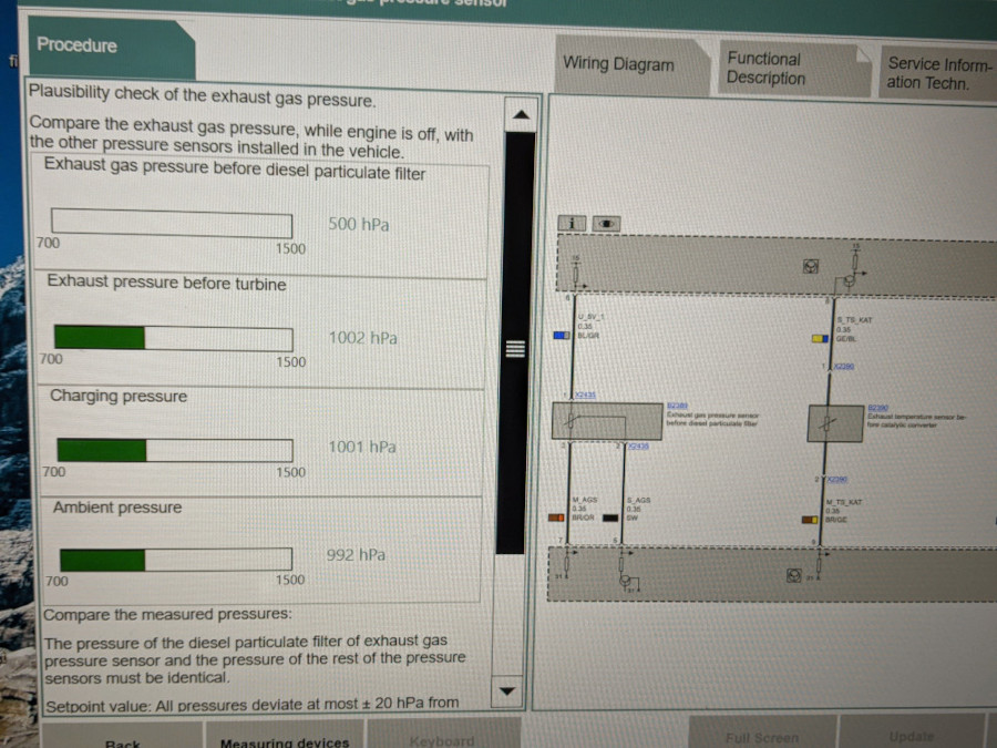

Cześć, w N57D30C (F10, m550d, 381ps) ISTA w teście ciśnienia czujników pokazuje mi stałe 500hPa przed DPF (na wyłączonym silniku). Pozostałe 3 czujniki w normie, jednocześnie wg. opisu poniżej max wychylenie powinno być +-20hPa jeżeli chodzi o wszystkie wartości.
Wygląda na to, jakby nie było odczytu z tego pierwszego czujnika. Może ktoś w 50d sprawdzić, czy ma tak samo?
Pozdro
