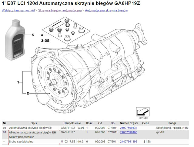

Potrzebuję waszej pomocy.
Muszę wymienić skrzynie bo moja obecna jest zmielona i mocno opiłkuje.
BMW E87 lci 09' 120d 177KM ze skrzynią 6hp19z
Załącznik:
2024-12-04 11_07_44.jpg [ 98.59 KiB | Przeglądane 3312 razy ]

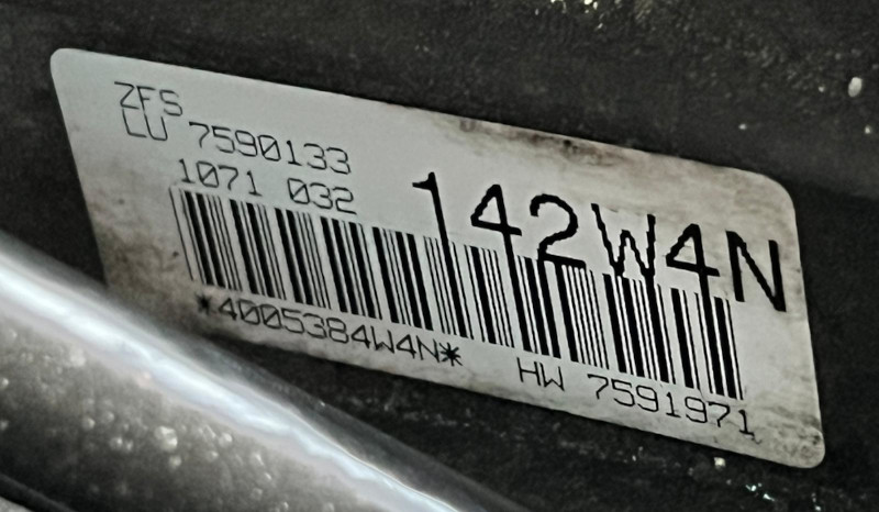

a zakupiłem skrzynie z E90 lci 320d 177KM.
Jednak okazało się po naklejce na skrzyni (7590133), że to 6hp21.
Załącznik:
WhatsApp Image 2024-12-04 at 10.43.07.jpeg [ 90.82 KiB | Przeglądane 3312 razy ]
Pytanie moje czy ktoś tak przekładał? Czy to zadziała czy elektronika na to nie pozwoli? Z góry dziękuję za pomoc.

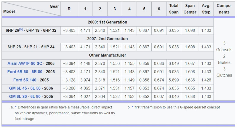

Dla potomnych... 6HP19Z to w rzeczywistości 6HP21.
2024-12-19 16_02_56.jpg [ 100.05 KiB | Przeglądane 2987 razy ]
