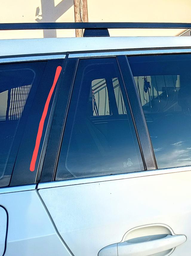

Witam Szanownych użytkowników! Czy ktoś wie jak zdemontować ową listwę? Wszystkie pozostałe wymieniłem, a tej nie mogę zdemontować. Będę wdzięczny za sugestie, porady, wskazówki...
BMW Listwa pionowa szyby bagażnika-640x858.jpg [ 68.48 KiB | Przeglądane 7051 razy ]

Dostałem zapytanie od forumowicza czy sobie poradziłem. Niestety, mój staż na forum nie pozwala odpowiedzieć na PW więc odpowiadam tutaj. Pewnie jeszcze komuś się przyda - pionowa listwa szyby bocznej bagażnika jest niestety wklejona. Oddałem auto do zaprzyjaźnionego warsztatu który zajmuje się szybami i mi to zdemontowali.
