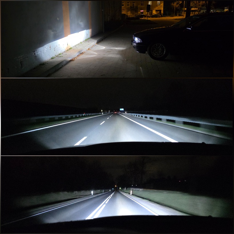

Zrobiłam zdjęcia pod ścianą i na drodze. Żarniki są raczej na pewno dobrze włożone - ostatnio wymieniałam, bo się spaliły i świecą identycznie jak przed wymianą. Wiadomo mi tylko, że lampy były regenerowane w porządnym miejscu i nic nie było przerabiane, ale nie wiem ile w tym prawdy.
InCollage_20250406_225519402.jpg [ 182.91 KiB | Przeglądane 5539 razy ]

Ewidentnie świecą za wysoko - do regulacji do dołu

Świeca jak normalne światła "na długich", więc na pewno za wysoko.
