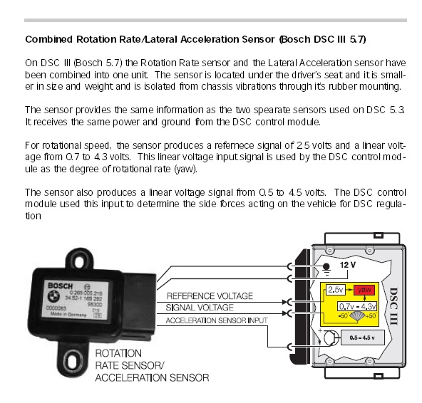

Czytam dużo na różnych forach, pozostał jeszcze jeden element DSC który może mieć wpływ jest to czujnik prędkości DSC znajdujący się pod siedzeniem kierowcy.
Nie ma żadnych błędów na DSC, czujniki ABS pokazują identyczne wartości do 20km/h później rozłączana jest komunikacja "ze względów bezpieczeństwa".
Nie wiem czy te wartości z czujnika prędkości DSC na postoju samochodu są prawidłowe
