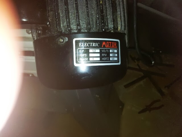

deejeys, a jestes mi w stanie powiedzieć jaki silnik w tej przecinarce jest? Po za tą tabliczką znamionową na fotce nie ma żadnych innych oznaczeń. Wklepuje to w google pod różnymi nazwami i nic.

Nie bardzo, daj fotkę . Trochę tam coś przy silnikach robiłem w zakresie dom/firma ojca ale bez szału raczej...
Ogólnie silnik to o tej mocy może wyglądać :
http://allegro.pl/listing/listing.php?string=0.37+kw+
Ale jak sam po aukcjach widzisz różni się obrotami (!) priorytet, bo każda maszyna wymaga innych. Inne są do wyginarek, wyciągarek (zwykle mają przekładnię) a inne do pił etc...

Zwrot sprawy. Silnik spalony.
Taka plakietka na nim widnieje, zaraz dzownie do producenta maszyny czy sam silnik dam rade kupic.

Przewijaj, bedzie taniej...
Tyle, ze nie wiem jak czasowo :/
Silnik w miarę typowy, 0.37kw i 1400rpm moze jak bys popatrzył to moze bys cos wyrwał...

Popierdzieliło ich, serwis Makteka chce 350zł netto. Za 220zł znalazłem taki sam, taka sama średnica wałka tylko za krótki. Grzebie dalej, jak coś znajde +/- Warszawa i 50km okolice to podjade. Ewentualnie chłopaki jeszcze szukają mieliśmy jakieś 3 silniki któryś powinien podpasować naszym zdaniem. Kwestia znalezienia tego w odmętach garażu.
