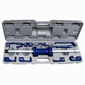

Na początek możesz zacząć od zwykłego pdra na klej pull dent remover , jakiś czas temu np na detailing club ktoś sprzedawał cały zestaw za 1000 zł jak dobrze pamiętam. ( Kiedyś sam sobie "zbudowałem" takie coś i też dało radę , jednorazowa przygoda i nie na moim aucie ).
Do tego do większych wgnieceń fajnie sprawdza się taki zestaw
Idąc dalej w las do niektórych wgniotek używają ludzie drutów np
Do tego wszystkiego dobra lampa żeby można było wyłapać wszystkie zagięcia i inne defekty
Przez chwilę zajmowałem się tym, i na początek dobrze jest kupić , dorwać gdzieś na szrocie maskę czy drzwi i samemu próbować ratować uszkodzenia. Jak jest pęcnięty lakier to licz się z tym że grzybek odejdzie z lakierem , dobrze uprzedzić człowieka o tym żeby nie miał pretensji.
Inwestycją nazwałbym zakup spottera który trzeba przyspawać do blachy i wyciągnąć wgniecenia , tutaj akurat moja była qp którą ktoś "przerysował"
