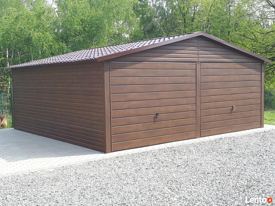

Sylwek_ch, serio wg Ciebie to są aż takie potworki bez wyglądu ??
 Tytuł: Re: Garaż blaszak z izolacją dachu czy Garaż z płyty warstwowej
PostNapisane: 26 października 2020, 09:05
Posty: 10916
Lokalizacja: zlokalizowana
///david, zależy jaka willa stoi obok ;)
takie rozwiązania jak pokazałeś są ok, sa też takie blaszaki z tynkiem na zewnątrz https://www.google.com/search?q=garaze+ ... 20&bih=937
konstrukcja stalowa, blacha na to przyklejony styropian i tynk cienkowarstwowy
podstawa to dobra izolacja, żeby nie kapało z dachu. Nie tylko dach musi byc ocieplony ale też ściany i podłoga. No i wentylacja :ok:
