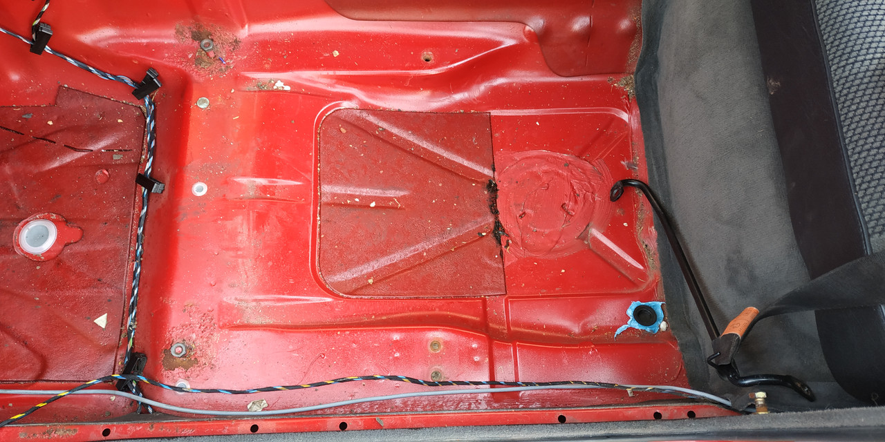

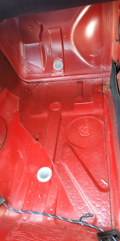

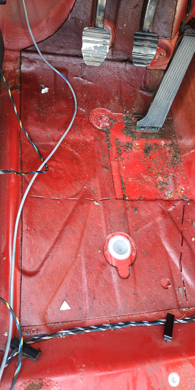

Najpierw szybki przegląd podłogi, chyba nie jest źle:
Na wysokości kwadratów są purchle ale to nic poważnego, nadal jest tam twardo, od dołu nic się nie dzieje.

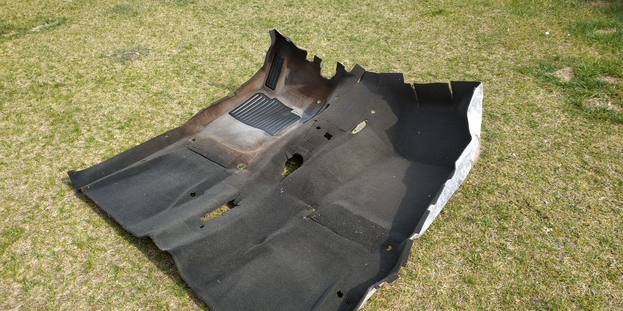

Uprany dywan, niestety miejsce przeznaczone na nogi kierowcy jest wypłowiałe, odbarwione albo cholera wie co innego się stało. Szkoda bo poza tym dywan naprawdę ładny:
Nie zastanawiając się długo kupiłem drugi dywan. Co prawda przecięty na środku (nie wiem po co, w e30 nie ma potrzeby przecinania nawet pod nagrzewnicą bo można go bez problemu wysunąć) ale za to jest w jednolitym kolorze. Jest trochę jaśniejszy niż mój ale nie przeszkadza mi to w niczym. Znajomy tapicer polecił mi do klejenia gąbki Budapren który bez problemu łapie tyle że potrzebuje czasu.

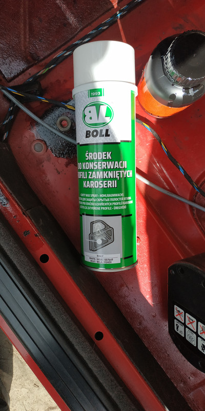

Przy gwintach mocujących fotele i np. przy otworach na spinki do listwy progowej było trochę nalotu rdzy. Wyczyściłem do gołej blachy po czym pomalowałem neutralizatorem rdzy firmy Brunox. APP podobno lepiej wypada ale jako, że u mnie w mieście mieli to a miejsce nie ma dostępu do wody więc stwierdziłem nie ma się co "spuszczać" i pomalowałem Brunoxem. Potem w otwory i zakamarki poszedł wosk do profili zamkniętych firmy Boll. Też nie jest to wysoka półka ale z racji tego że nie przewiduję jazdy w zimę a nawet deszcz to swoje zadanie na pewno spełni.

Taki słaby wosk jak Boll tylko zrobi więcej szkody niż pożytku niestety. On po czasie wysycha i twardnieje, robią się pęknięcia i to utrzymuje wilgoć w sobie.
