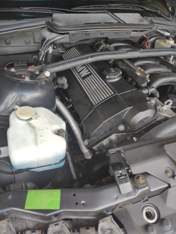

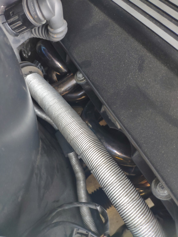

W tym roku zmieniłem:
-poduszki silnika
-belka pod silnik(inna + malowanie)
-x-brace(inny + malowanie)
-uszczelka miski oleju
-łaczniki stabilizatora przód
-kolektor wydechowy
-Kolektor dolotowy M50B25
-wałek ssący M54B30
-przepustnica 68mm
-olej Millers trident 5W40
Całą mechanike ogarniał Michał, z czystym sumieniem mogę polecić.

Mateusz118 napisał(a):

Od czego taka przepustnica? Troche słabo z NM na tym wykresie
Chyba jest to roztoczona przepustnica z M52. Dokładnie nie wiem, kupiłem to kilka lat temu na FB i nawet nie wiem od kogo.
Krisu_K13TL napisał(a):
A co do wykresu, to szczerze mówiąc liczyłem na lepsze "cyferki", myślałem, że dobijesz do m54b30, no i niuta też trochę brakuje... Ale pisz lepiej jak wrażenia z jazdy, ew. jakieś pomiary, bo wiadomo, że wykresem się nie jeździ.
Na wiosnę mam nadzieje zmienić mój wałek wydechowy na ten z M50nv(ssący). Czekam na blokady(custom). Następnie strojenie + odcinka na 7k rpm. Wtedy chciałbym zbliżyć się do M54.
W kwestii jazdy, to powiem tylko tyle. Teraz jest sens kręcić silnik powyżej 5,5k rpm. Dotychczas tam prawie nic się nie działo. Na górze żyje i chce jechać, mi się bardzo podoba. Będę działał dalej.
Dziękuje za wszystkie opinie i komentarze. :zdrowko:
