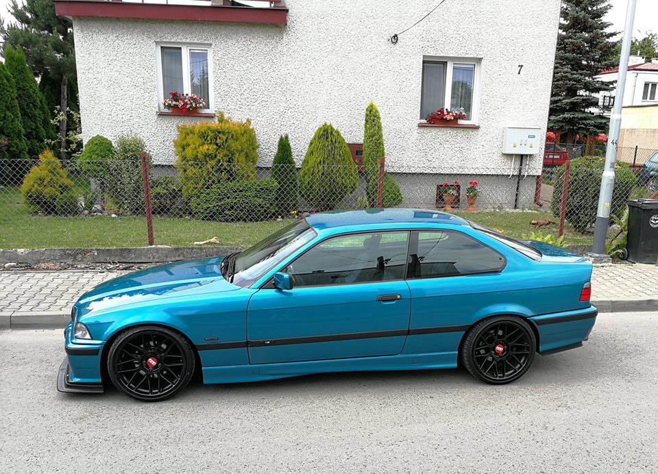

Mówiłeś o zmianie koloru i Atlantis Metallic. Moim zdaniem kozacki wybór.
Auto chyba nawet z tego forum.

Faktycznie, niegłupio to wygląda na tym konkretnym egzemplarzu.

thomason, kurde, no chyba wybór padł. Estorilblau. BRAWET i KU84 mnie pewnie dopadną za to :rotfl: Atlantis jest piękny, ale dla mojego gustu trochę zbyt zuchwały. Estoril za każdym razem na żywo robił na mnie wrażenie. Jest bardziej stonowany, pasujący do jednak już wiekowego wozu, a mimo to ciekawy jest.

Ee, lipa panie. Mi Estroil w ogóle nie leży na e36, taki pastelowy i cukierkowy jednocześnie. No i ile było e36 w Estoril, a ile w Atlantis. Kwestia gustu.
