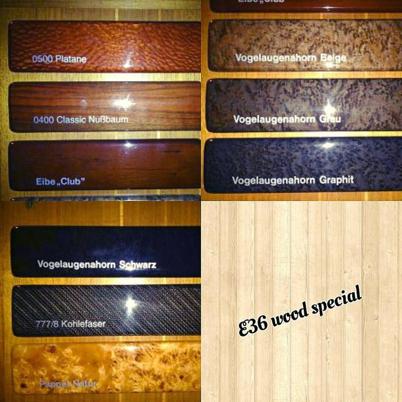

W ramach ciekawostek, kiedyś zupełnie przypadkowo złapałem kontakt z pierwszym właścicielem tego auta w Polsce i podesłał mi parę fotek. Czy jest możliwe, że auto fabrycznie miało taki licznik? Wnętrze Boa niebieskie, boczki fabrycznie na niebiesko, więc się zastanawiam.
I kilka inncyh fotek, to będzie rok 2010.
Wg VINU jest m.in. S739 Fine wood trim. Listwa schowka i popielniczki ostały się do dzisiaj. Gałka w sumie też, ale leży w bagażniku w słabym stanie. Tunel mam ori, ale fabryczna drewniana okleina nie podołała próbie czasu i jak było widać na fotkach wcześniej, wszystkie te elementy były oklejone KARBONEM. Odkleiłem folię ze wszystkiego, a środkową konsolę wymieniłem na zwykłą czarną, bo samo oklejenie było słabe i raziło w oczy. Radio oryginalne też mam na półce.
Szkoda, bo to drewno jest nietypowe, kolor bodajże Vogelaugenahorn Grau. Raz na ebayu widziałem samą konsole w kolorze Vogelaugenahorn Belge za 150 euro.

hehe fajna opcja z tym autem! :) Kibicuję, bo robisz, tak jak trzeba. Mógłbyś podać namiar na tego gościa od cynowania nadkola? Będę niedługo szukał jakiegoś e36, to się przyda namiar na kogoś kto rudego ogarnie, a nie tylko zapacykuje :)
