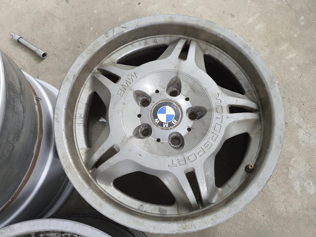

Trafilem na żyłę ciekawego aluminium i dzięki temu stałem się szczęśliwym posiadaczem dwóch kompletó felg do projektu:
1. rolki w 17" oryginalne kute poczciwy wzór uważam idealnie pasujący do tego projektu styling 24 z fabrycznym grawerem BMW Motorsport w planach do jazdy codziennej docelowo na semi slick
2. RH XD 18" 3tlg do tzw wyjść na scene tuningu docelowo w rozmiarach 9,5/2,75 i 10,5/3,25 z łamanym rantem Radinox który jest do mnie w drodze z De
Felgi zostały poddane centrowaniu, a nastepnie odnowione na klasyczne srebro tzw. metodą systemową i czekają w nowych pachnących pudełkach na reszte elementów układanki

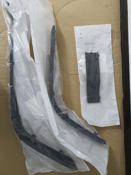

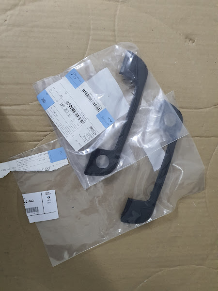

Projekt budowany praktycznie od zera na nowych elementach przynajmniej tych ktore są jeszcze dostępne w aso.
Kilka paczuszek juz czeka:
Listwy zderzaka przód :
listwy zderzaka tył pod PDC :
dokładka zderzaka mtechnik tzw hokej :
dyfuzor zderzaka tył mtechnik pod dwie rury:
dokładka GT Schwert z uchwytami:
kierownice powietrza zderzaka mtechnik:
podszybie:
listwy shadow line mtechnik :
uszczelki tylnej szyby:
uszczelki klamek zewnetrznych:
nerki chrom lift :
listwy zewnetrzne M3 :
pasy bezpieczeństwa czerwone Motorsport :

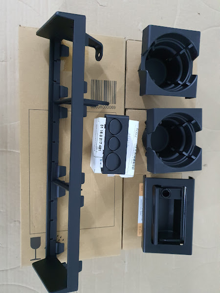

Cupholder liftowy w ulubionym zestawieniu:
uszczelki szyberdachu i szyb:
pokrywa chłodnic M3 z zbiorniczkiem spryskiwaczy w zderzak M3 USA z wlewem w pokrywie:
listwy wewnętrzne progów M3 :

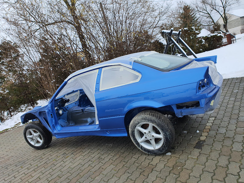

Jest duży przełom w budowie projektu. Nadszedł w końcu dzień odbioru karoserii od lakiernika. Auto zostało przewiezione do Vmascher Garage , gdzie od nastepnego tygodnia bierzemy się sprawnie za uzbrajanie auta.
Na pierwszy ogień pójdzie wygłuszenie ściany grodziowej , podłogi , bagażnika i tylnych błotników. Do tej operacji użyjemy mat butylowych 2mm z powłoką 0,1mm aluminium + pianka kauczukowa 6mm .

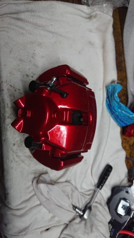

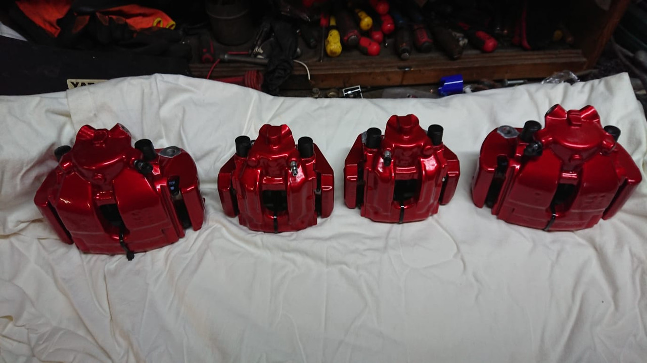

Co prawda tort jeszcze nie gotowy , ale wisienki już czekają.
Kompletnie odrestaurowane od podstaw zaciski i jarzma z e46 330i poszły w proszek koloru Candy Red nawiązujący do wnętrza auta i zostały przezbrojone w zestawy naprawcze Autofren i klocki firmy Ferodo

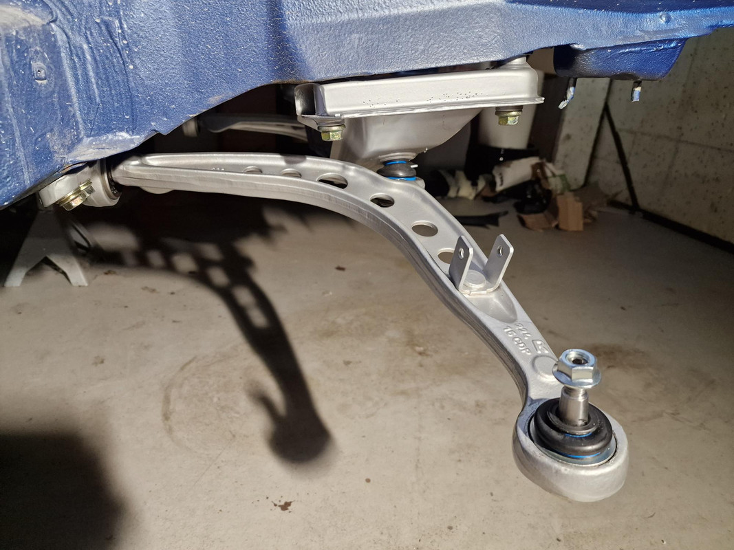

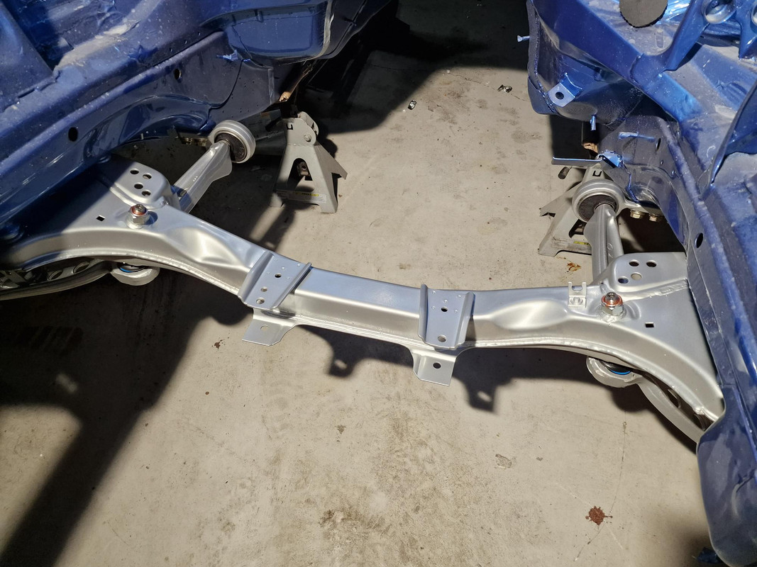

Zaczynamy od segregacji śrubeczek i bierzemy się za kompletowanie zawieszenia .
Zaczynamy od przedniego zawieszenia
Wleciały zregenerowane wahacze:
Sanki i maglownica po regeneracji też już na miejscu:
Następnie bierzemy się za lagę: Nowe poduszki , gwint KW V2 z regulacją twardości , zregenerowana zwrotnica , nowa piasta , nowe łożysko , nowa tarcza kotwiczna e46 330i , zaciski zregenerowane , nowa tarcza Brembo MAX HP , Klocki Ferodo , nowy czujnik ABS
