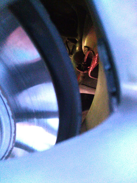

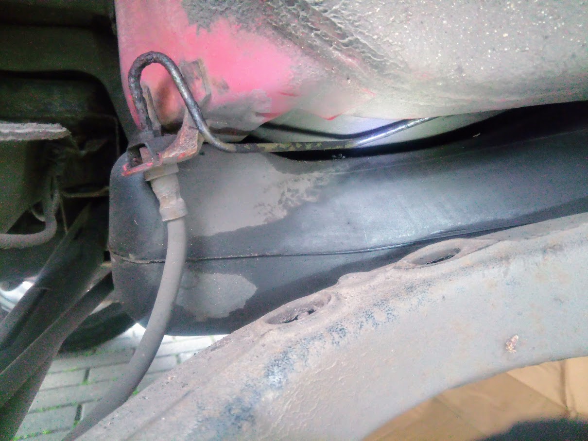

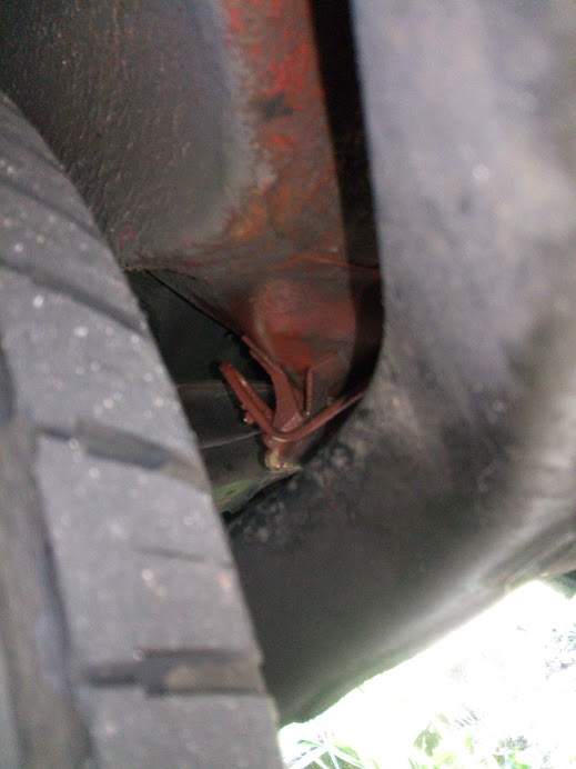

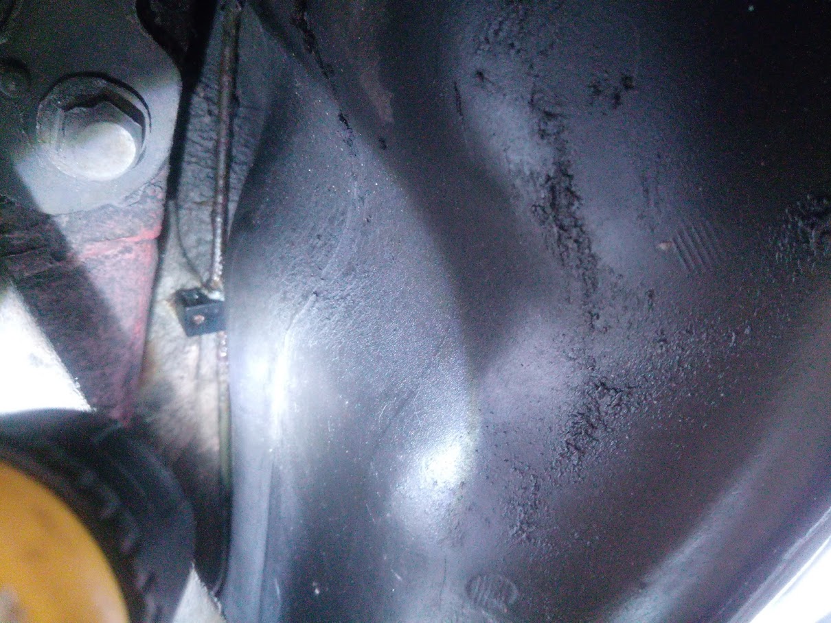

No i sztywny przewód układu hamulcowego tylnego prawego kola obok baku powiedział pa pa.
na drugim zdjęciu tam gdzie jest czarny uchwyt tam leci płyn. Da się to naprawić bez wymiany kompletnego kabla?
UPDATE:
Dzisiaj wieczorem auto idzie do doktora. Jutro będzie dorabiany kawałek nowego sztywnego kabla i łączony ze starym.

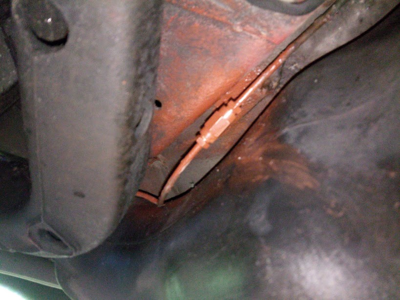

Auto w sobotę odebrałem. Tak wygląda rurka sztywnego układu hamulcowego po naprawie. Koszt naprawy w zachodnich Niemczech 45€ :)

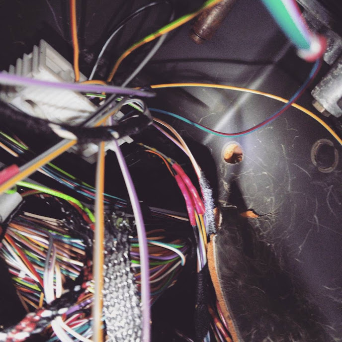

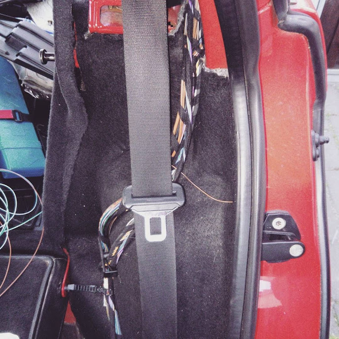

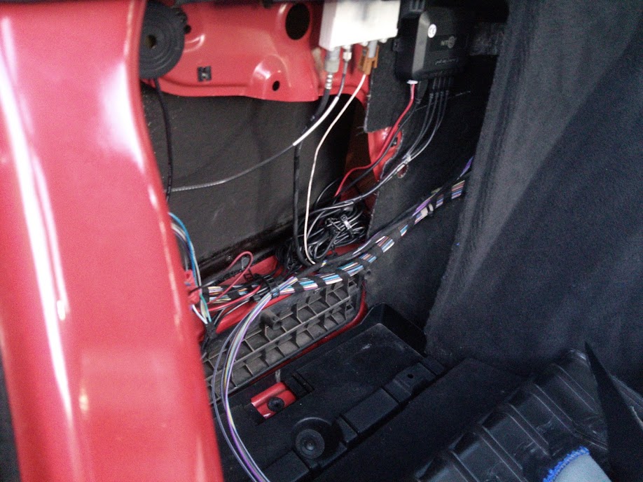

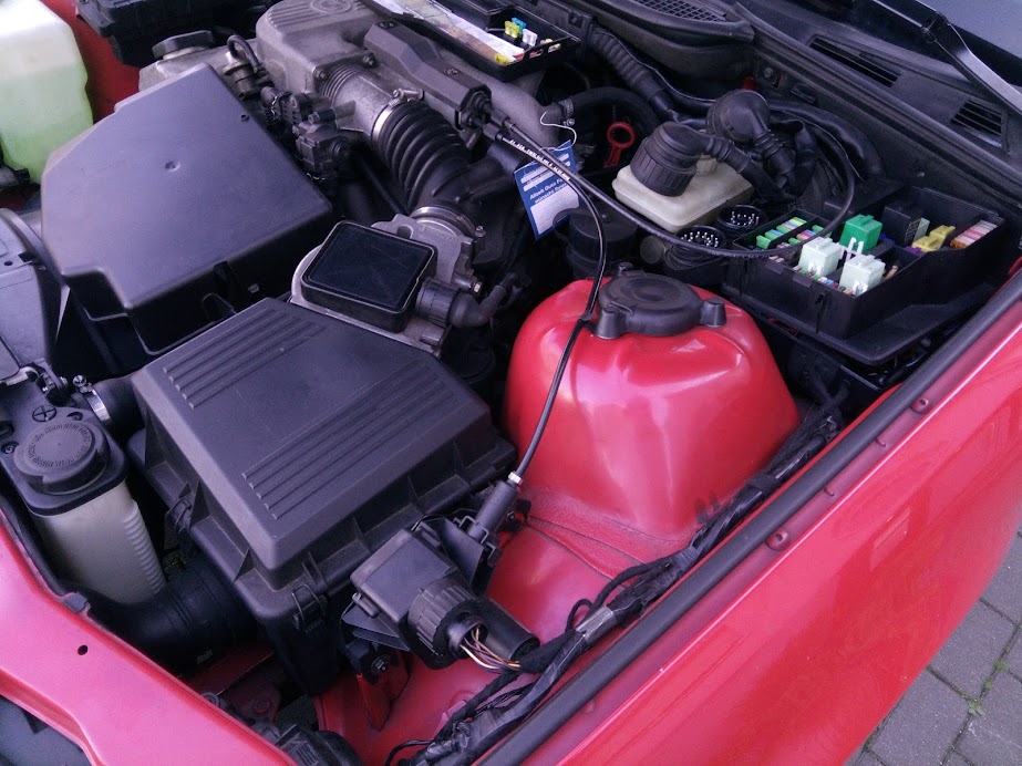

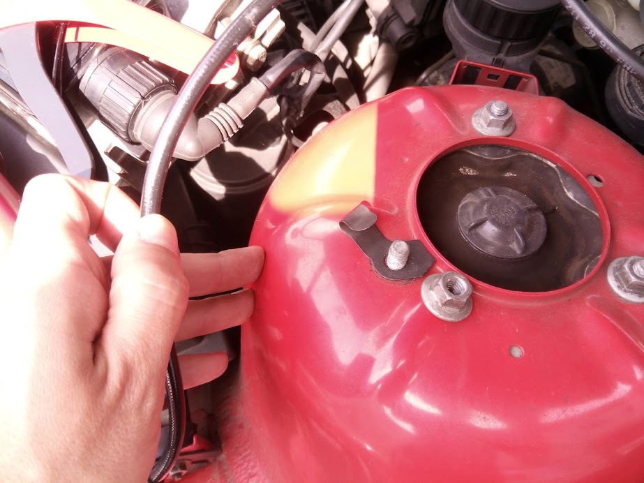

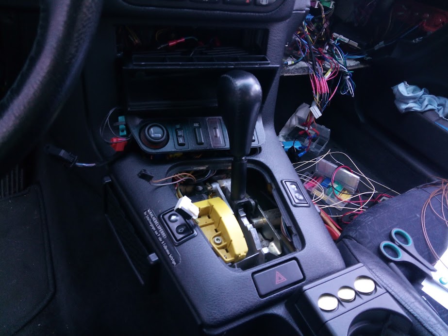

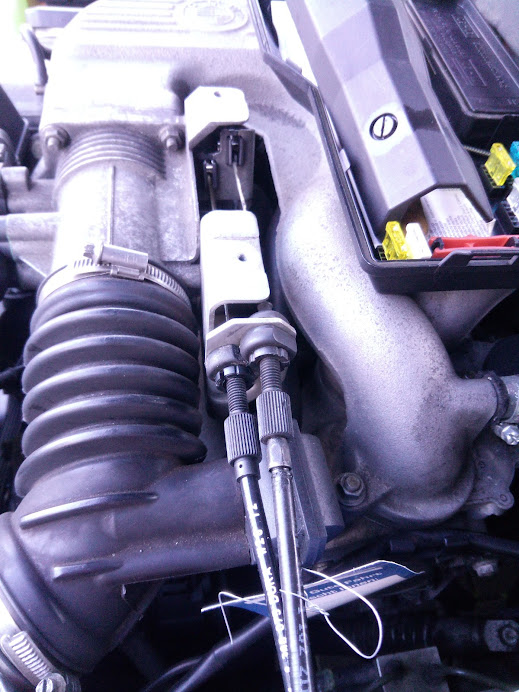

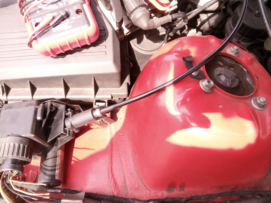

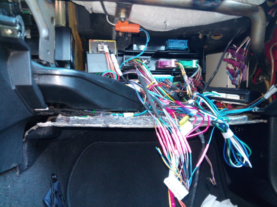

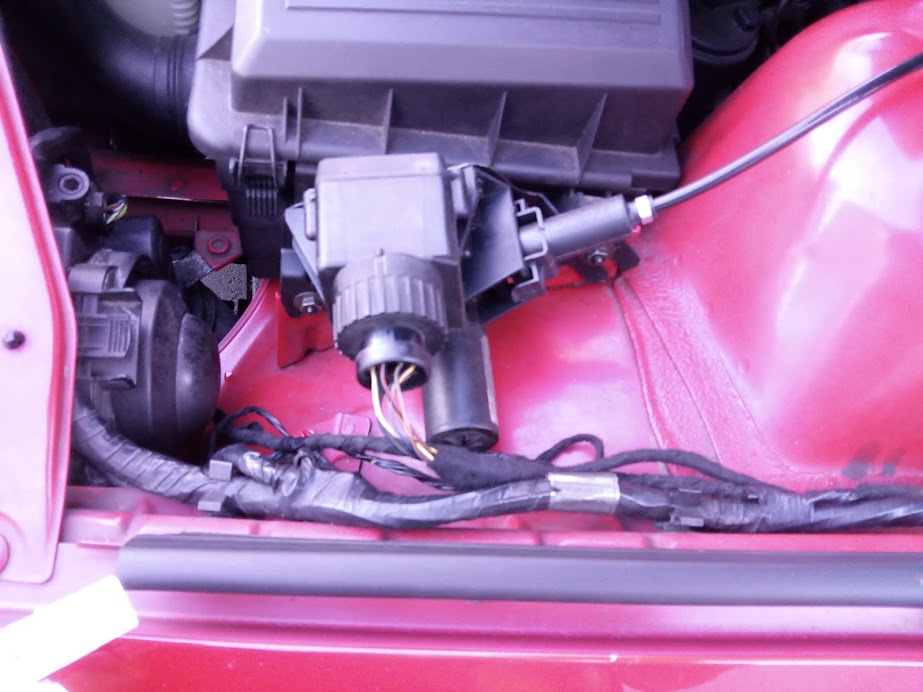

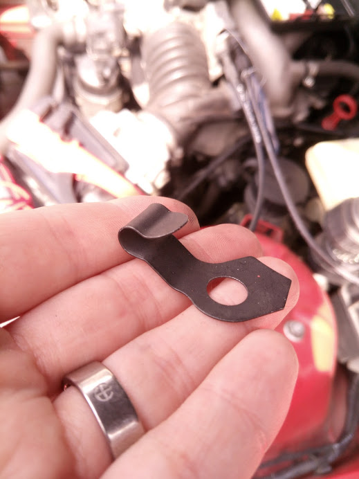

A w weekend nie próżnowałem tylko wreszcie zabrałem się za zaplanowane na ten sezon letni mody takie jak:
- tempomat sterowany z kierownicy
- check control module
- elektryczne szyby na tył
Tempomat siedzi i działa pięknie z kierownicy, było trochę problematycznie z kodowaniem pod sterowanie z kierownicy ale winny był chyba slaby akumulator. Po podładowaniu aku tempomat wreszcie zapisał nowe dane w tempomacie. Teraz jestem w trakcie instalacji CCM. A oto kilka fotek z montażu tempomatu:
W zrób to sam umieszczę później swój schemat instalacji pod automatyczna skrzynie biegów.

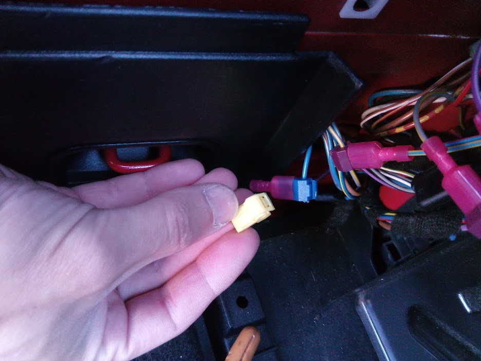

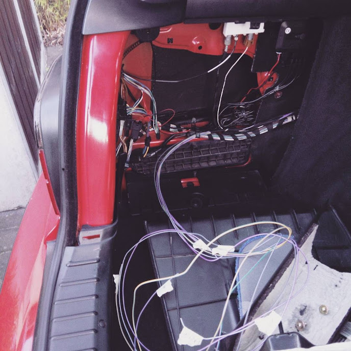

Dzięki! CCM też jest już na pokładzie wraz z upierdliwym błędem "1 bremslicht defekt" albo po EN "1 brake light fail" chociaż wszystko świeci jak trzeba. Wymieniłem już wszystkie żarówki stopu na nowe OSRAM wraz z żarówkami 3 światła stopu. Przeczyściłem styki kontaktów lamp, czujnika hamulca nożnego i modułu CCM papierem ściernym i była lekka poprawa, ale dzisiaj rano znowu się pokazał ten błąd. Spróbuje jeszcze raz przeczyścić kontakty i z psikać je później jakimś sprayem. Ewentualnie podmienię czujnik hamulca nożnego, bo mam nówkę w zapasie. Ale wydaje mi się ze problem jest chyba w stykach kostki CCM co idą do tylnych lamp albo czujnika hamulca stopu.
Tutaj parę fotek z montażu:

no i znalazł się winowajca błędu "1 brake light fail". Winna była szybkozłączka żółta która nie miała dobrego styku do kabla prawej żarówki światła stopu. Po zmianie na szybkozłączkę niebieska dla cieńszych kabli wszystko działa jak trzeba.

No trochę zabawy było:) trzeba było zrobić otwór 21mm w zbiorniku do płynu spryskiwaczy na czujnik poziomu płynu a wcześniej go zdemontować. Plus czujnik cieczy chłodzącej zamontować w chłodnicy. Generalnie dużo zabawy z kablami, lutowaniem itp. Robiłem na spokojnie bez pospiechu starając się zachować standardy montażu oryginalnej instalacji dwa popołudnia. Czasowo wyjdzie może 8 godzin w sumie, ale nie patrzyłem na zegarek. Robiłem to "pierwszy raz" wiec za drugim pewnie poszło by szybciej:)
