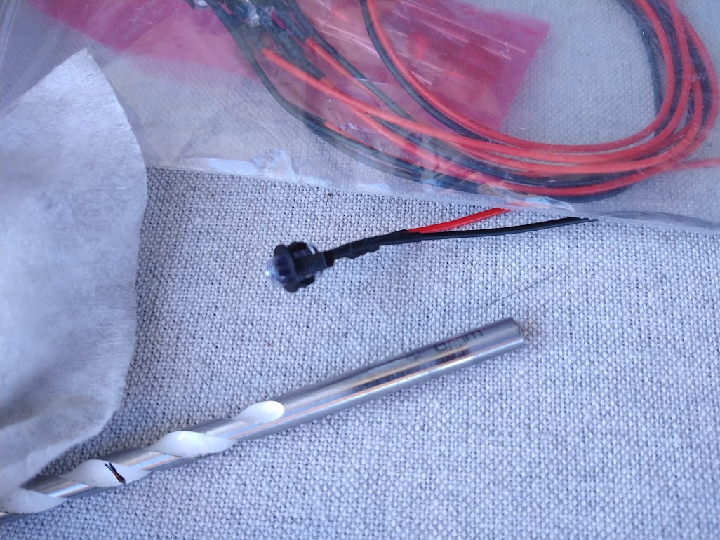

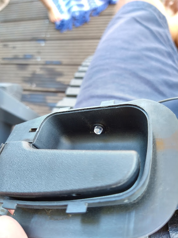

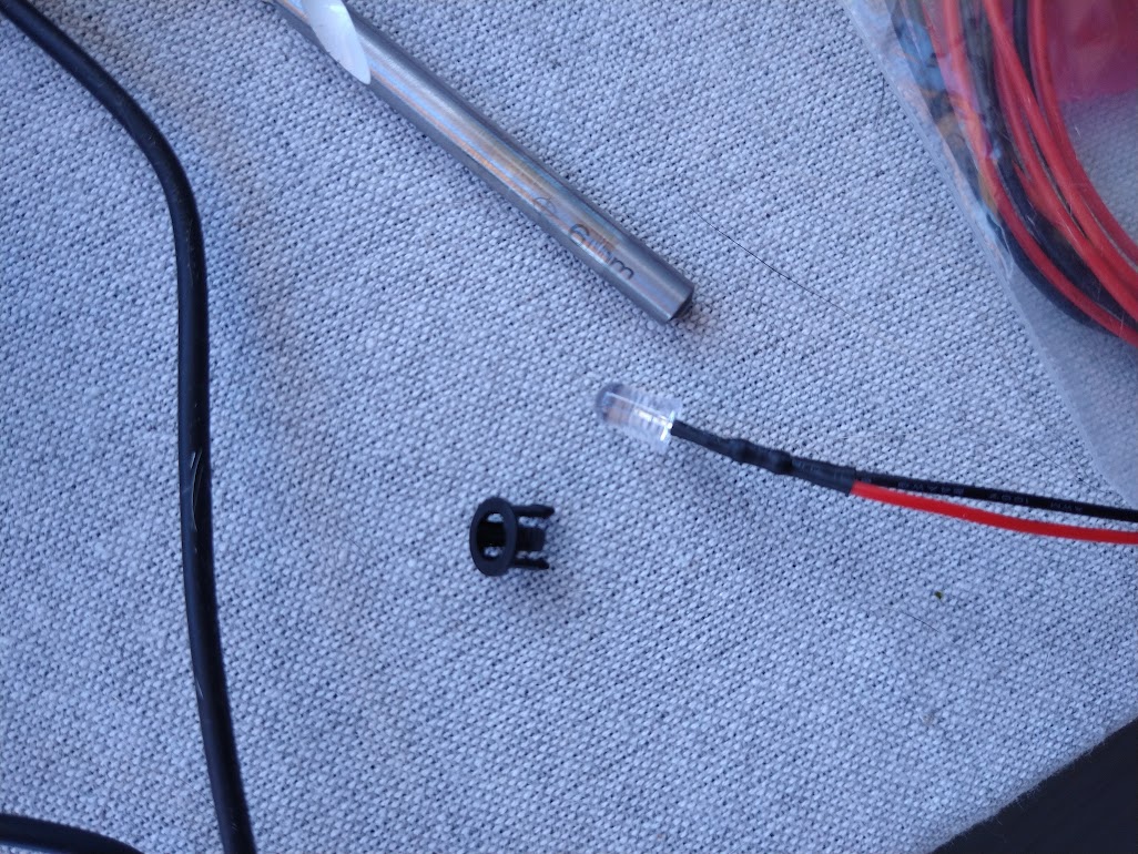

Możesz coś napisać na temat tego podświetlenia?
Jasne. Są to proste diody pomarańczowe z gniazdem na 6mm, kiedyś kupiłem taki zestaw gdzie było 10 szt. Montaż z tylu był bez problemowy bo kradłem podświetlenie i masę od wtyczki przycisku szyby elektrycznej. Z przodu było więcej zabawy, bo tam trzeba było kraść podświetlenie z paka kabli pod nogami i kabel trzeba było przeciągnąć przez gumowy korytarz łączący drzwi z nadwoziem.
