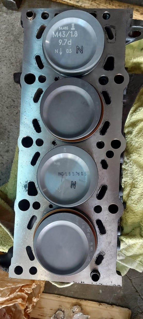

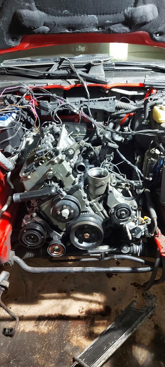

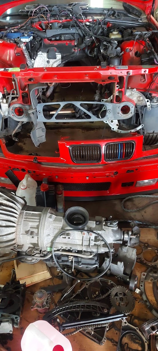

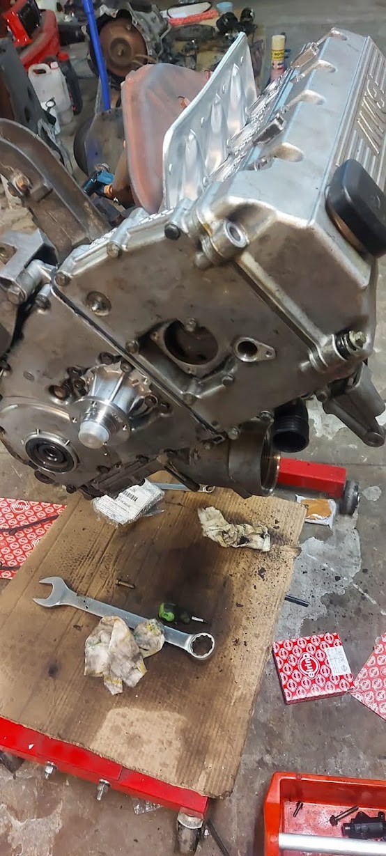

Mały UPDATE:
Blok jest już po szlifie i honowaniu. Do szlifu poszedł jeszcze wal korbowy. Tłoki są nad wymiarowe +0.5. Głowica jest oprócz obudowy kompletnie nowa. Oczywiście w praniu wyszła jeszcze pompa oleju, która nowa jest nie do dostania (brak zamienników) jedynie osprzęt jest jeszcze do kupienia w miarę normalnych pieniądzach w serwisie BMW. Jak wszystko w miarę sprawnie pójdzie to auto powinno być gotowe na koniec września (oby :P ).

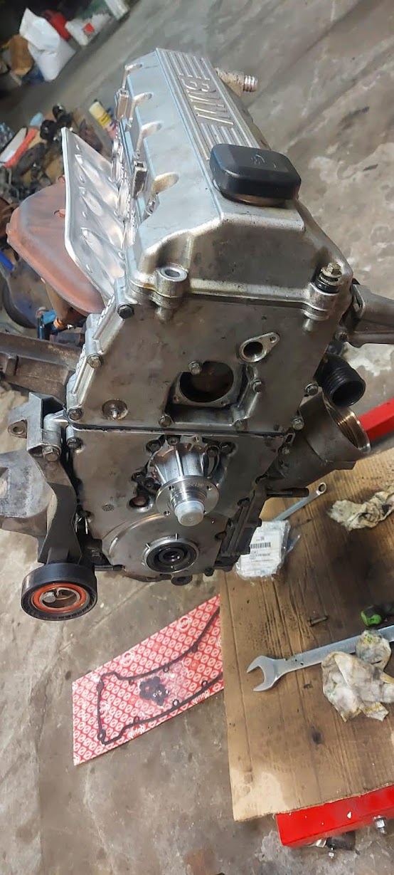

Kolejny update ze składania silnika:

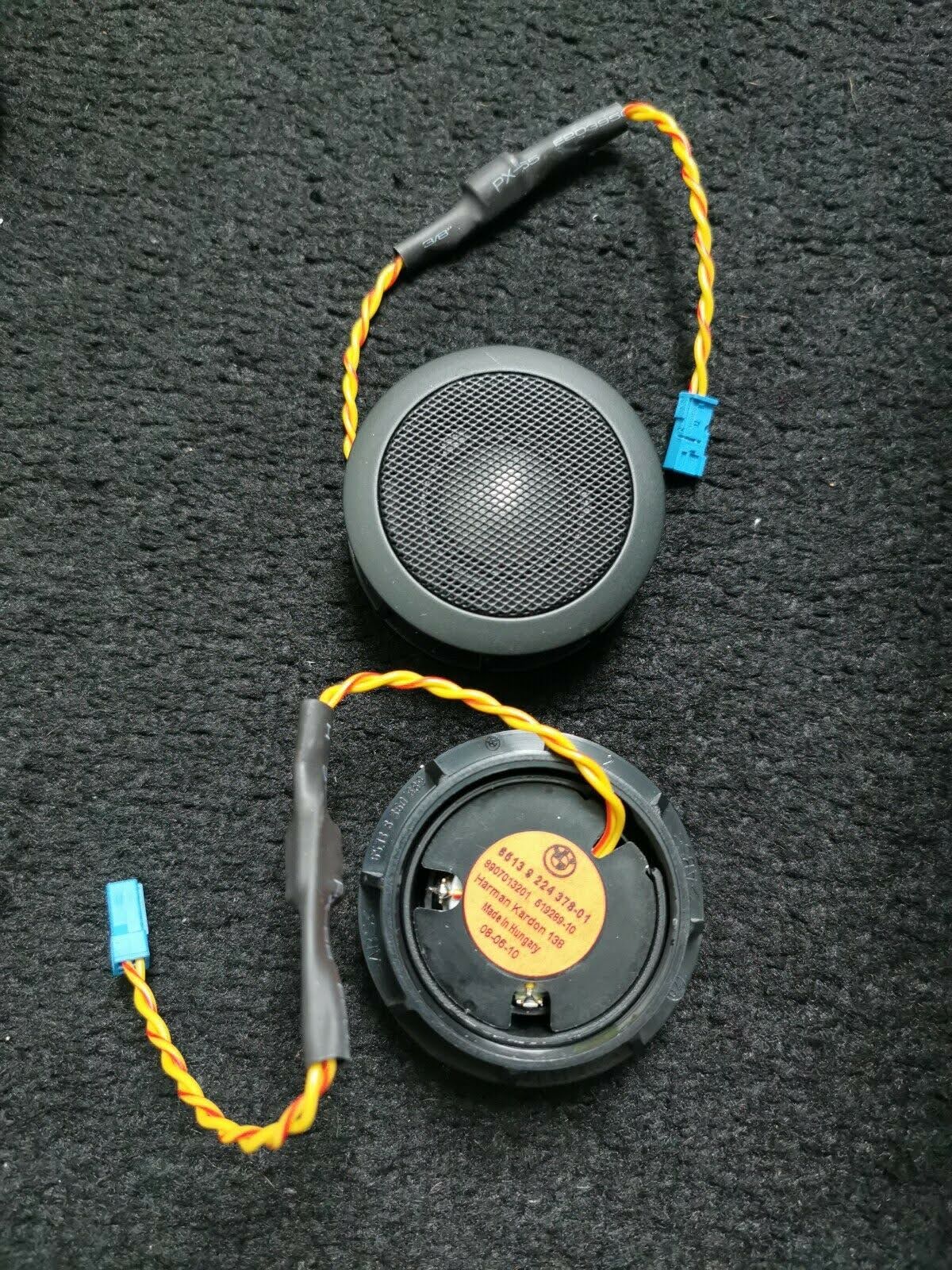

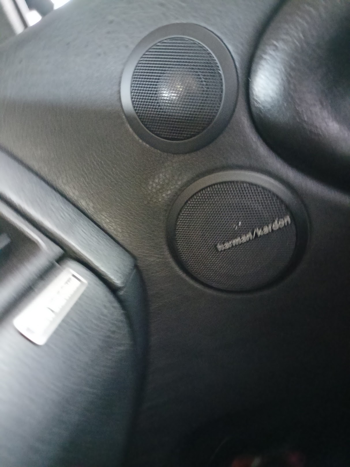

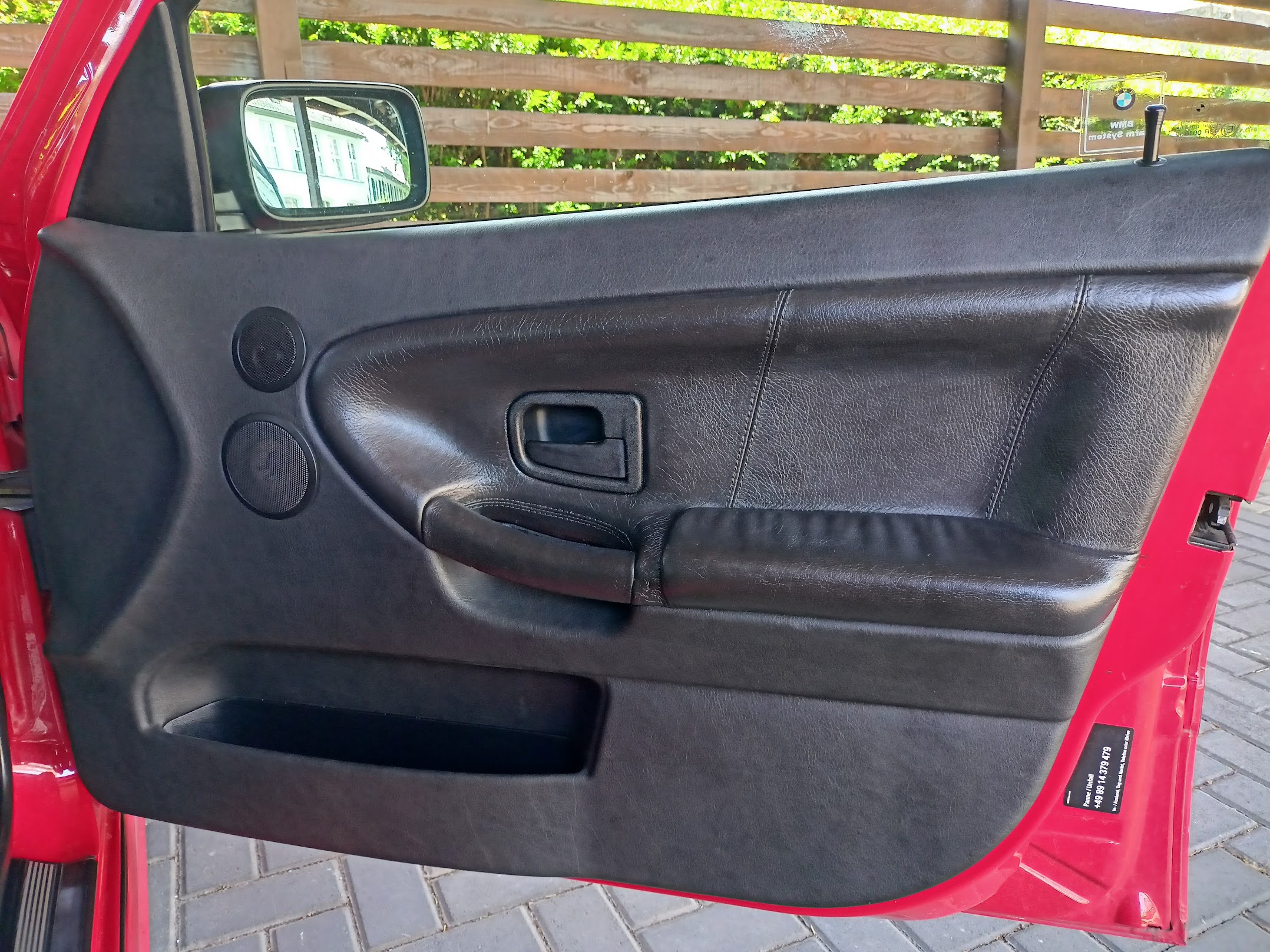

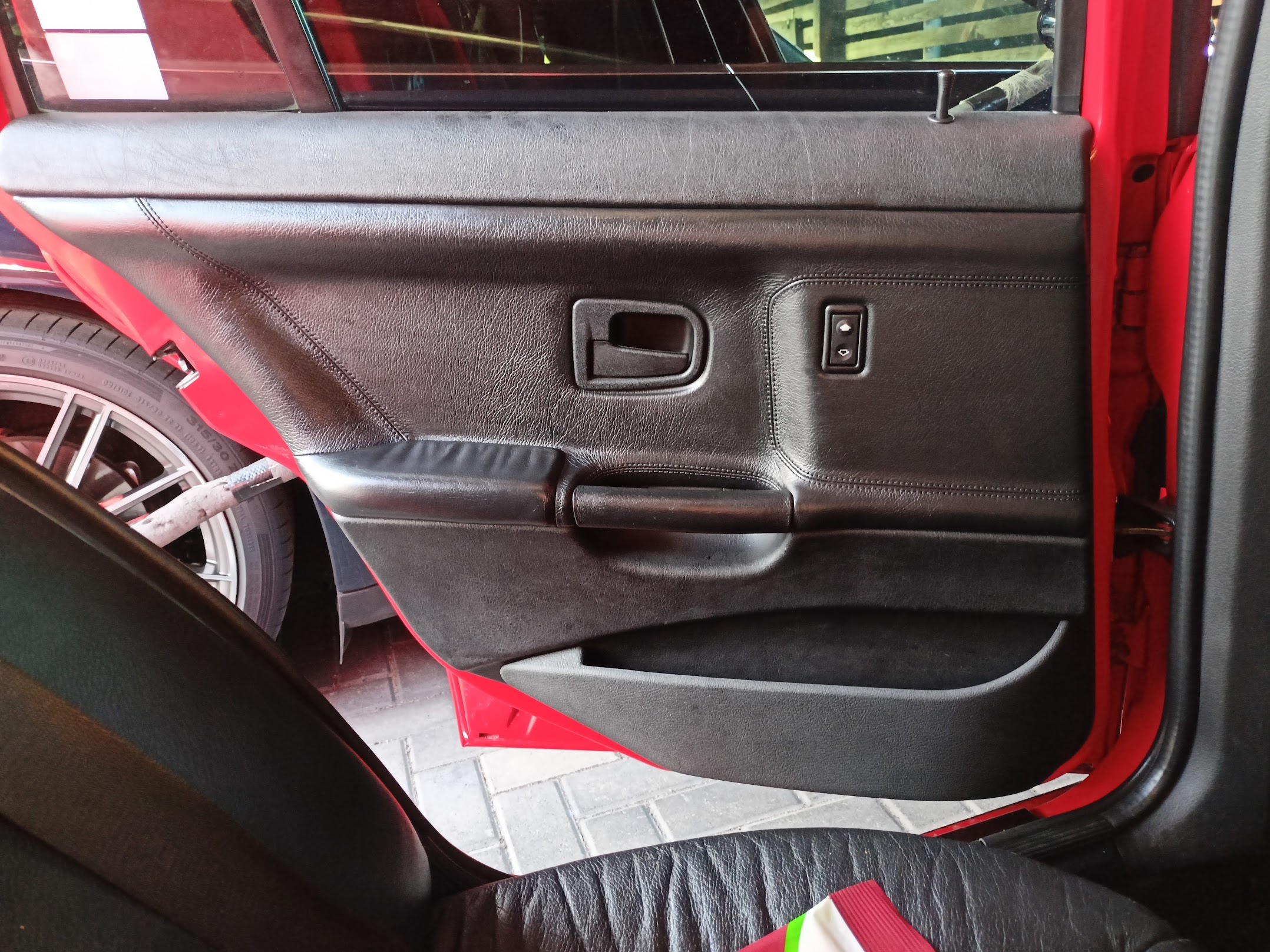

Trochę się działo ostatnimi czasy. W aucie zostało sporo dołożone. To może tak krotko w punktach wymienię plus foto:
- wiązka HifI plus nowe głośniki HK w boczki i nogi

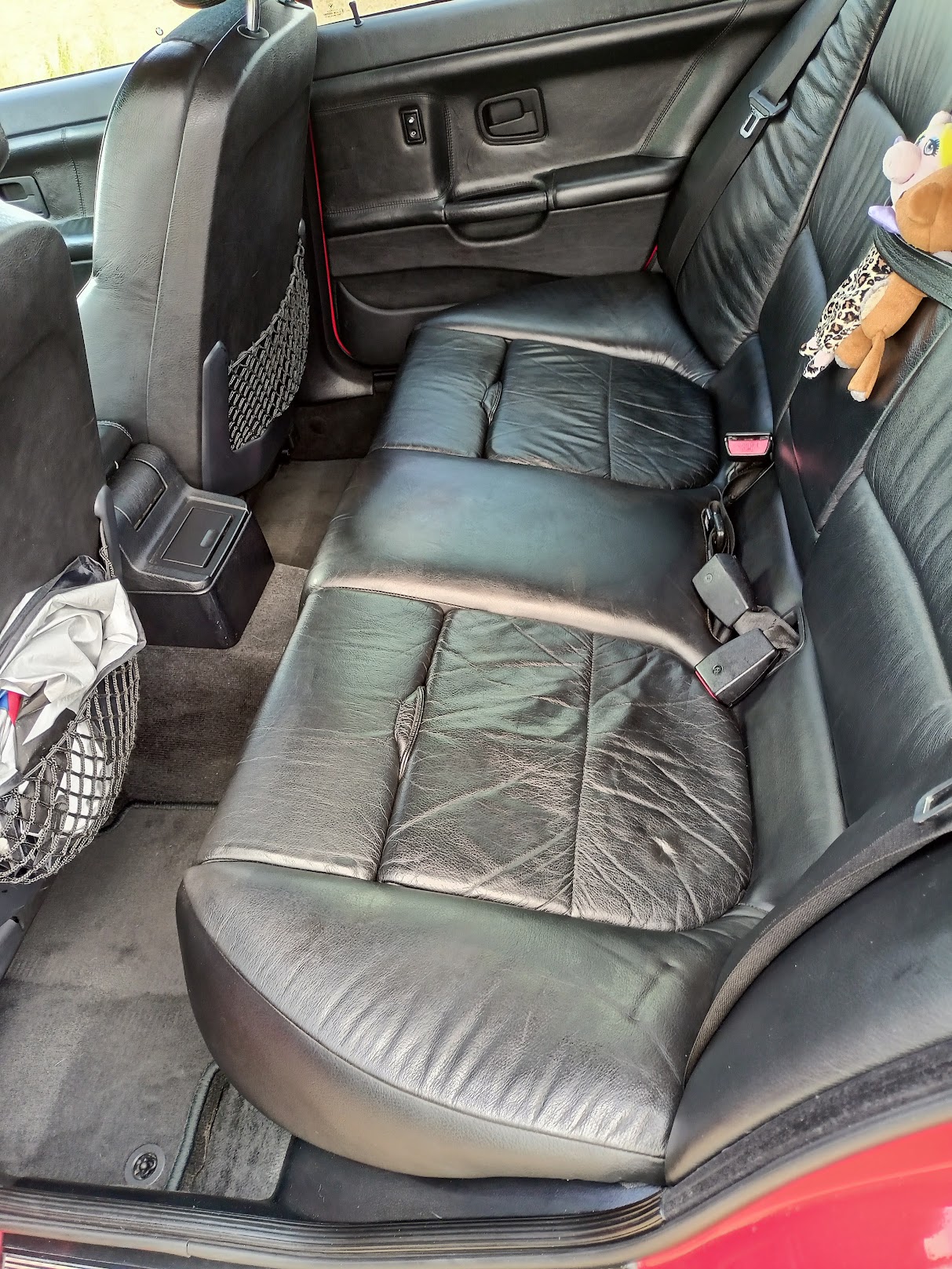

- Tylna kanapa skórzana ze składanymi siedzeniami dla dzieci (Kindersitz)
- Boczki indywidual w skórze (teraz bez poduszek bocznych i jest więcej miejsca na łokieć)
- Nowy alternator
- Czyszczenie silnia z zewnątrz
- Chip od Bagorps (Moze z 5-10 kucy więcej w górnych obrotach)
- dokładka zderzaka obklejona folia czarny połysk plus taka se naklejka :)
- Klocki Ate przód nowe bo stare Ate ceramiczne skrzypiały dziwnie teraz włożyłem zwykle i jest spokój.
- Dobite 400 tysięcy KM.

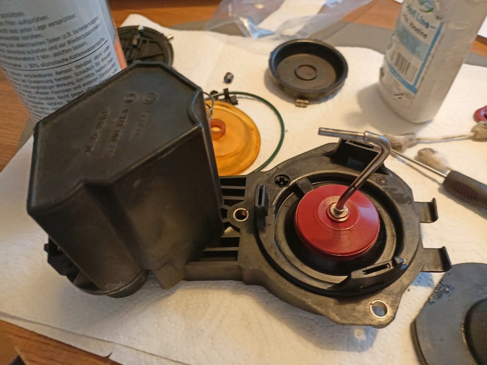

Z bieżących napraw to jeszcze Disa do wymiany przed jesienno-zimowym sezonem. Coś klekocze i nie trzyma obrotów już, albo klapka albo membrany albo elektro zwór się wyrobił. Na razie odłączyłem ja (wtyczka) i jest spokój. Nowa (regenerowana) już zamówiona i w tym tygodniu będę wymieniać.

rorafalki napisał(a):
w moim m44 miałem ten sam problem z DISą - nowa chore pieniądze
zgadza się, chyba 350-400€ chcą za OEM. Ale kolo na eBay w Bułgarii regeneruje je kompletnie i kosztuje około 120€ z wysyłka. Można tez dać zaślepkę z 316i 1.9 :)
Jedno i drugie zamówiłem wiec jak kiedyś Disa padnie znowu to dam zaślepkę jak nie będzie mnie stać na nowa :)

Disa zregenerowana. Padła oczywiście membrana (typowa usterka tych Disa). Przez przypadek trafiłem na kolesia w DE co robi te membrany i niby są lepsze i trwalsze niż OEM, wiec zobaczymy. Wszystko złożone do kupy i autko śmiga jak nowe.
