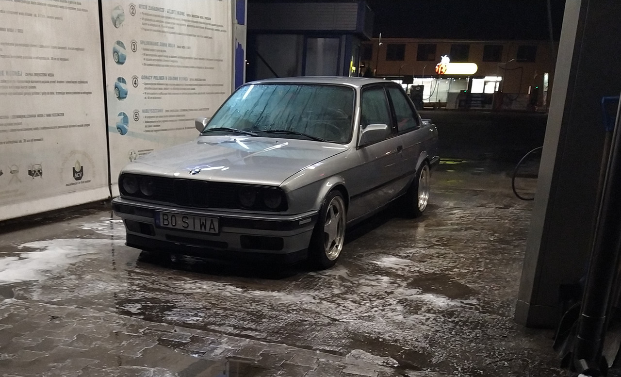

Wziąłem się w końcu za przednią zawiechę.
W wahaczach wymieniłem wszystkie sworznie i założyłem tuleje acentryczne. przy okazji, że były wyjęte prysnąłem je farbą. :hyhy:
Cienką lagę zmieniam na grubą. Zwrotnice zostały wypiaskowane i pomalowane. :hurra:
Nowe wpadają też osłony ponieważ nie było czego ratować, a wiadomo nie chcę aby później coś dzwoniło :hyhy:
Zdecydowałem się na tarcze firmy mikoda, opinie są różne, zobaczymy jak się będą sprawowały.
Zaciski poddane zostały kompleksowej renowacji. Podziękowania koledze bmw_e36.pawel, za nadanie im koloru. Nowe tłoczki i reperaturki powinny podnieść sprawność układu hamulcowego.
Na koniec zostawiłem amortyzatory. Zakupiłem nowe górne mocowania, gumy na i pod sprężyny.
Najważniejsze jednak są amortyzatory. Kupiłem BILSTEIN B8, zawsze chciałem je wypróbować. Jeżdżę dość nisko i wypadało by trochę usztywnić auto, więc mój wybór wg mnie był dobry, zawsze można wyjąć i założyć MTS`a :rotfl: :rotfl: :rotfl:
Chętnie wysłucham waszych opinii o amortyzatorach oraz innych częściach które zakupiłem do SIWEJ
