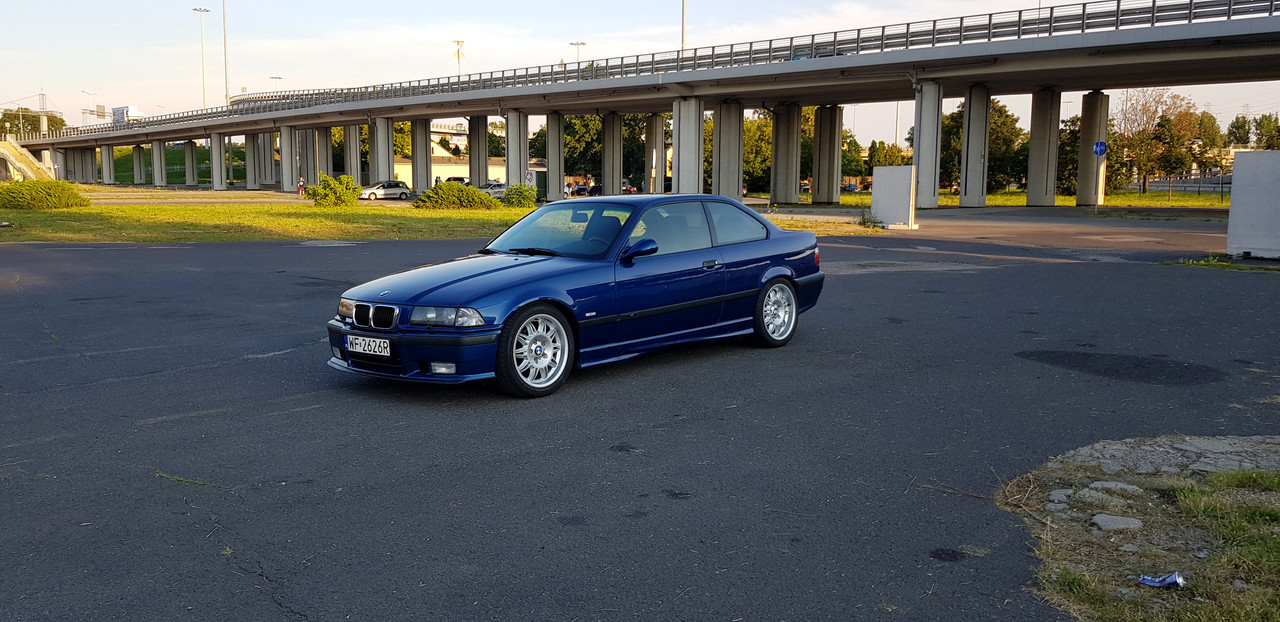

Poglądowe foto:
Auto jeździ i ma się względnie dobrze. Od ostatnich relacji nic spektakularnego się nie działo. Uszczelki tylnej szyby po prawej stronie, zrobiony wybierak, nowe podbszybie, nowa szyba i po raz pierwszy poprawnie ustawiona geometria - auto zostawia dwa ślady, więc to cieszy. W tym tygodniu powinna wlecieć szpera 3.15. Mam też trochę dupereli, które leżą i czekają na montaż od dłuższego czasu, ale powiem szczerze, że na ten moment mi się po prostu nie chcę :)

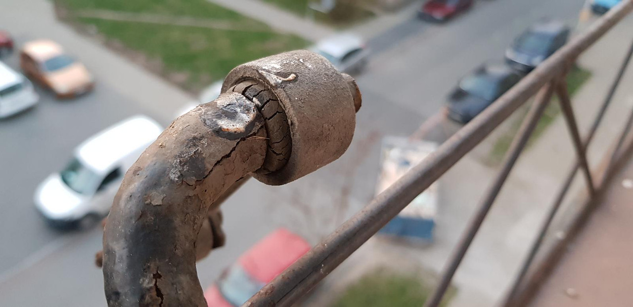

Przy wymianie dyfra miałem na dole stabilizator, a stan łączników jak niżej:

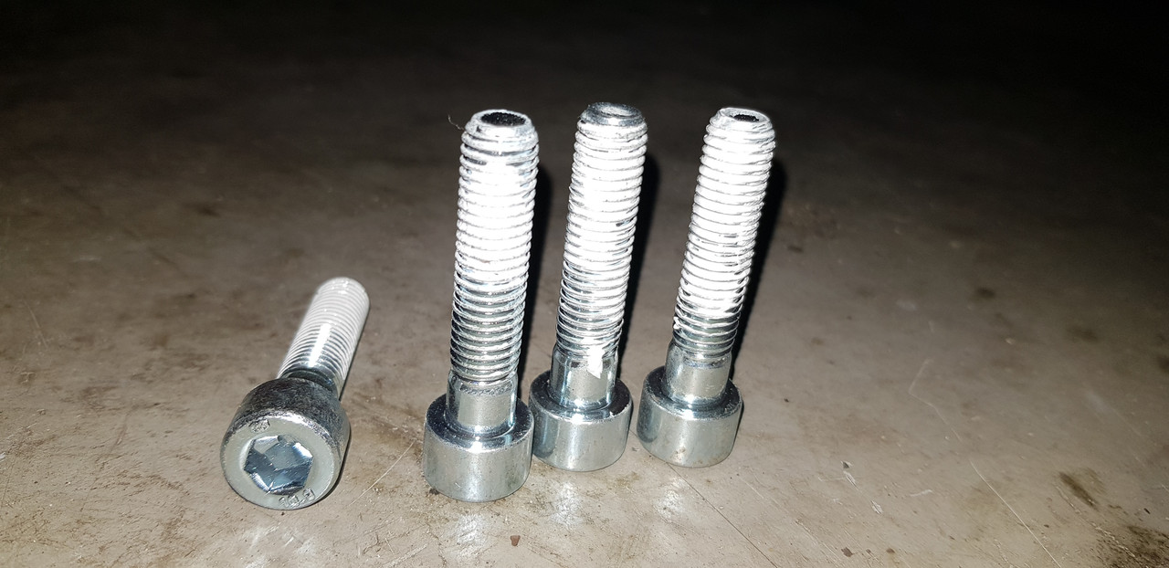

Dyfer/półośki raczej nigdy nie były ruszane, w efekcie czego kilka torxów skończyło tak:
Kilka nasadek, sześciokątne, spliny - wszystko się ślizgało. Znowu przez taką głupotę 2 dni spędziłem w garażu, a finalnie pomogła szlifierka. Wszystkie śruby wymieniłem na imbusy, oczywiście długość całkowita i gwintu takie same, klasa 10.9.
