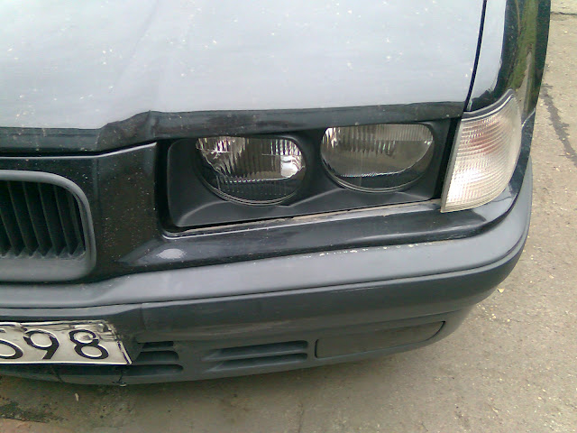

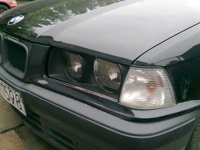

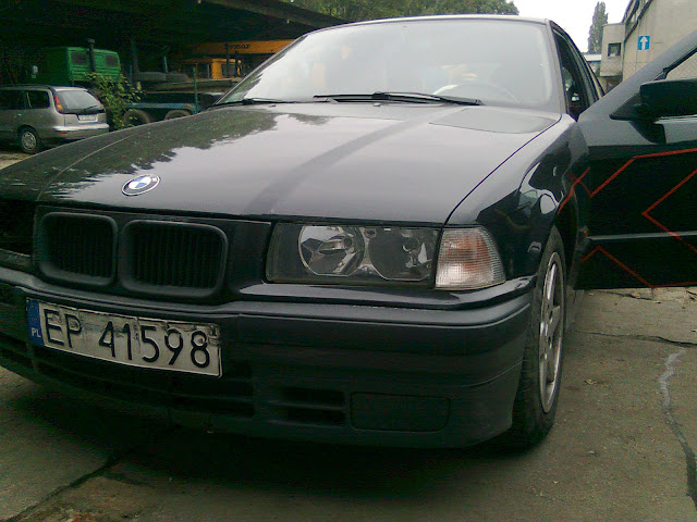

tuning lampy ver1 :P
tuning lampy ver2 ;)

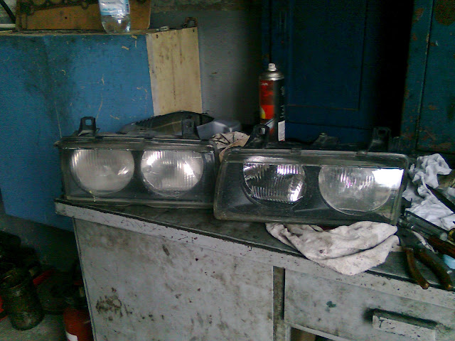

takie eksperymenty przy czyszczeniu lamp. Były w środku zabrudzone i słabo świeciły, więc rozebrałem i poczyściłem
wyczyszczona vs. brudna
przy okazji oburzyłem się badziewnością tych compactowych lamp! normalnie masakra taniość, i badziew. Uchwyty odblasku do manualnej regulacji rozsypały się (dosłownie) przy rozkładaniu. W porównaniu do lamp z np sedana gdzie są soczewy i wszystko porządne i metalowe, compactowe to total shit ;) jedyna zaleta - są lekkie ;)

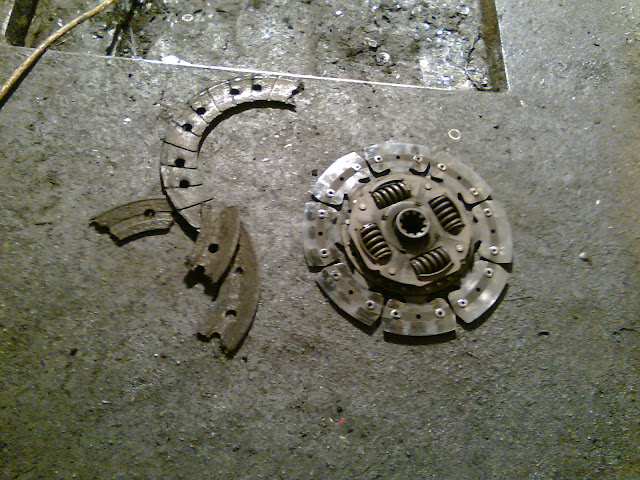

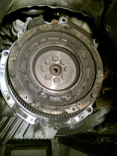

Na tył weszło zawieszenie od 318TI z wahaczami na tarczach. Dyfer został pospawany. pierwszy lepszy test tegoż drift zestawu i....
pierwszy raz w życiu zdarzyło mi się aby auto rozkraczyło się na środku drogi. paskudne uczucie... :]
teraz zastanawiam się jakie sprzęgło zastosować...

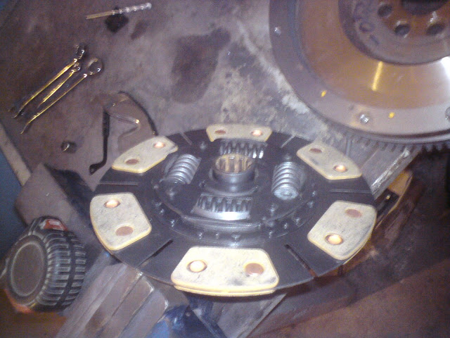

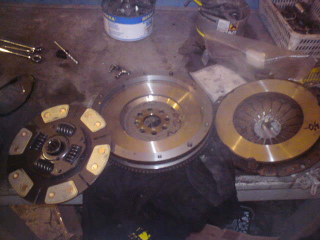

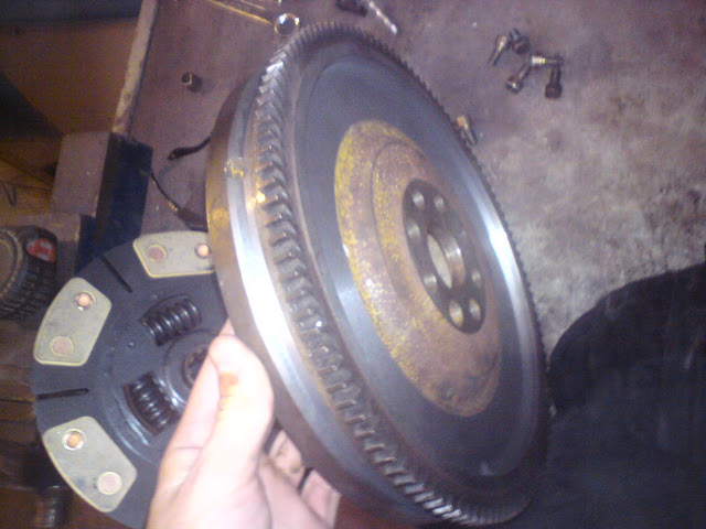

ciapu ciapu chlasty chlastu zamontowałem sprzęgło z tarczą spiekową 6-o łopatkową- im mniej łopatek tym większy gardkor, więc tu jest jeszcze spoko luz i komfort. działa jak zwykłe tylko mniej się ślizga :) nie straszne mu będą "kopy".
koło zamachowe zostało odelżone i wyważone, różnica nie wielka (z 10 na 8.4kg) mocniej reaguje na hamowanie silnikiem, nieco lepiej wkręca się na obroty.
poza tym zmiana objęła zmieniacz biegów czyli shifter, został przerobiony aby mieć krótszy skok. udało się, "dół" został przedłużony o jakies 7mm za pomocą tuleji obspawanej przy kulce i przy mocowaniu dolnym cięgna, wykonanej z klucza nasadowego 12mm :D nie mam fotki, ale zrobione masywnie, mam nadzieje że wytrzyma (co nie często się zdarza przy rzeźbionych shifterach)

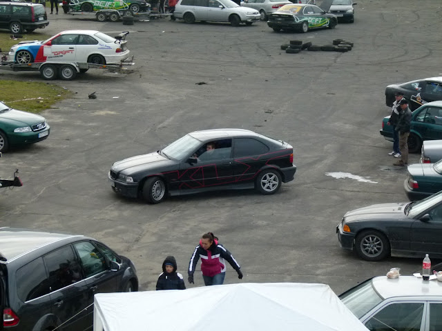

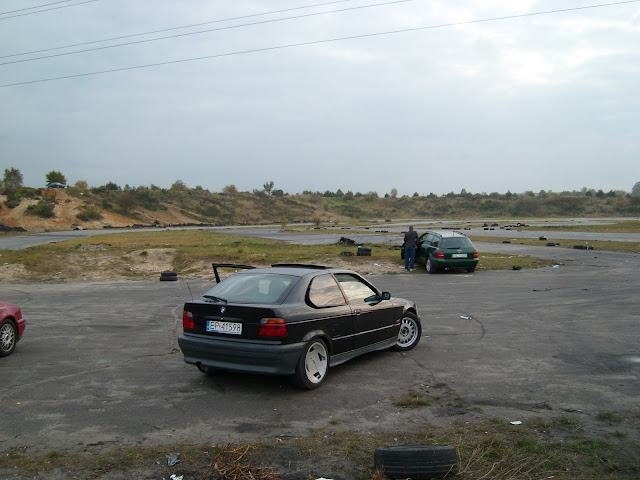

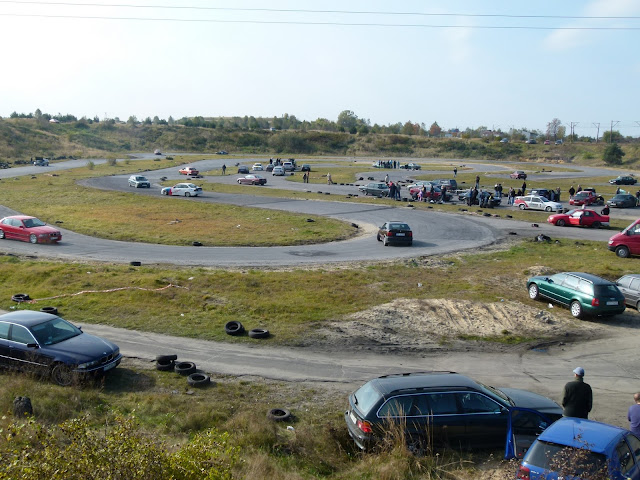

ver. - DRIFT, przednie koła z e38/e39 16x7,5" , et20 - niezbędne przy gwincie, tył koła: co popadnie i nadaje się to wykończenia...
17.10.2010 Wyrazów
a jeździ to? ano jeździ:
UWAGA: łututuutu-> odcinka, użytkownicy o słabych nerwach- nie oglądać
