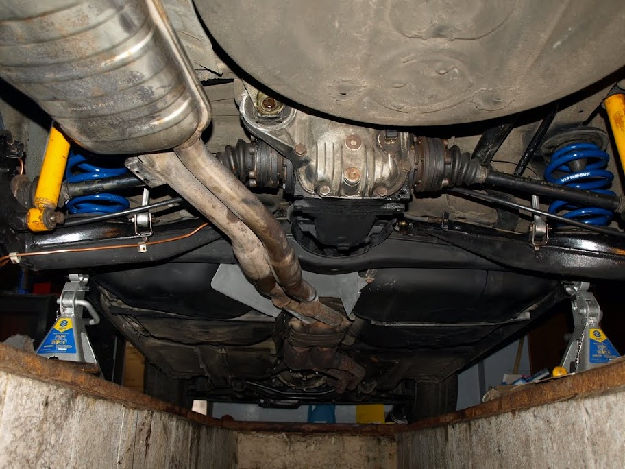

Największa grzebanina - wahacze tylne. Wypadało już zmienić wysłużone bębny, tym bardziej, że szczęki, jak się później okazało, były zapieczone jak diabli, możliwe, że stąd b. słaby hamulec. O ręcznym nie wspominam :D
Żeby odkręcić nakrętki półosi, wyposażyłem się w takie zabawki:
Dłuższa rurka ma dokładnie metr. Przy jej użyciu, poszło gładko :)
Tak wahacze wygląda już po zamontowaniu:
Zakupione wahacze zostały wyczyszczone, wyszlifowane tam, gdzie była taka potrzeba i pomalowane. Generalnie, odnowione. Jako że łożyska były ponoć wymieniane stosunkowo niedawno (rok?) na firmowe, dobrej jakości (SKF, o ile dobrze pamiętam), nie wymieniałem ich już. Dopiero później uświadomiłem sobie, że błędem było kupowanie takich wahaczy, ponieważ bez wyciskania łożysk nie dało się wymienić metalowych osłon (tych tarcz), a przydałoby się je wymienić, bo otwory do mocowania szczęk od ręcznego były totalnie wyrobione (ze szparek zrobiły się koła, co skutkowało brakiem możliwości zaczepienia kołka utrzymującego szczękę) - musiałem kombinować z podkładkami (ścisnąłem w imadle podkładkę i za nią zahaczyłem kołek).
Jak widać, na tył również założone zostały sprężyny H&R, z tego samego kompletu, co przednie. Czy zostaną na dłużej - nie wiem, nie potrzebuję mega gleby, a sporadycznie (może ze 2 razy) zdarzyło się, że opony otarły mi lekko o nadkole na poprzednich, wyższych sprężynach. Opon nie mam jakichś szerokich (195), więc wychodzi na to, że felga ma dość ciulowy offset z 2-calowym rantem.
W trakcie zdejmowania prawego wahacza pojawił się mały problem - śruba od wahacza (pierwsza licząc od zewnątrz auta) została przyblokowana przez krociec zbiornika paliwa.
Trzeba było odkręcić gumowy wąż i trochę się pogimnastykować, żeby ją wyjąć. Sprawy nie ułatwiał fakt, że zbiornik był do połowy pełny i wystarczył mały ruch, aby paliwo zaczęło się wylewać przez wspomniany krociec :D Mieliśmy z ojcem małego pietra, próbując wybić śrubę młotkiem - pójdzie iskra czy nie? :D Z wsunięciem jej na miejsce był już mniejszy problem.
Teraz czekam, aż dojadą do mnie podkładki i nakrętki na półosie, no i jutro wyruszam na poszukiwania kogoś, kto dorobi mi przewody hamulcowe (sztywne) - te, które dostałem z wahaczami, wyglądają na dorabiane, są jakieś takie styrane, no i w jednej końcówce gwint jest zerwany - nie da się jej porządnie dokręcić.

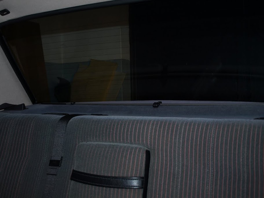

Na tył powędrowała półka z roletą:
