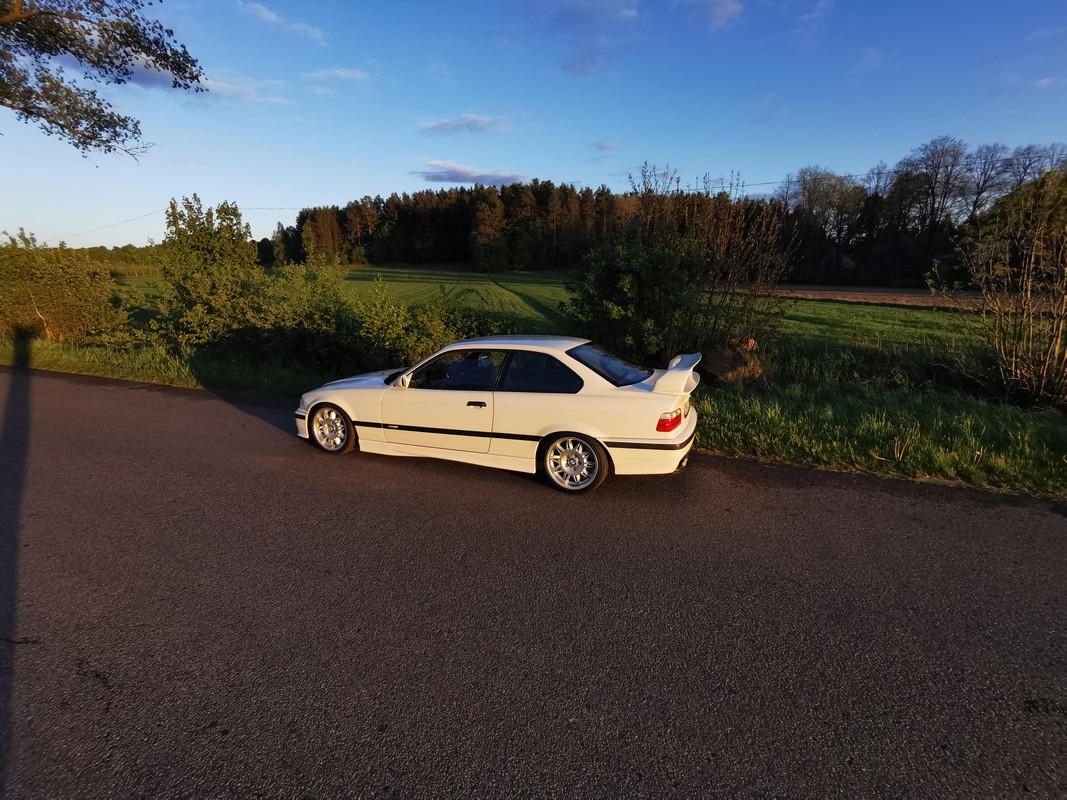

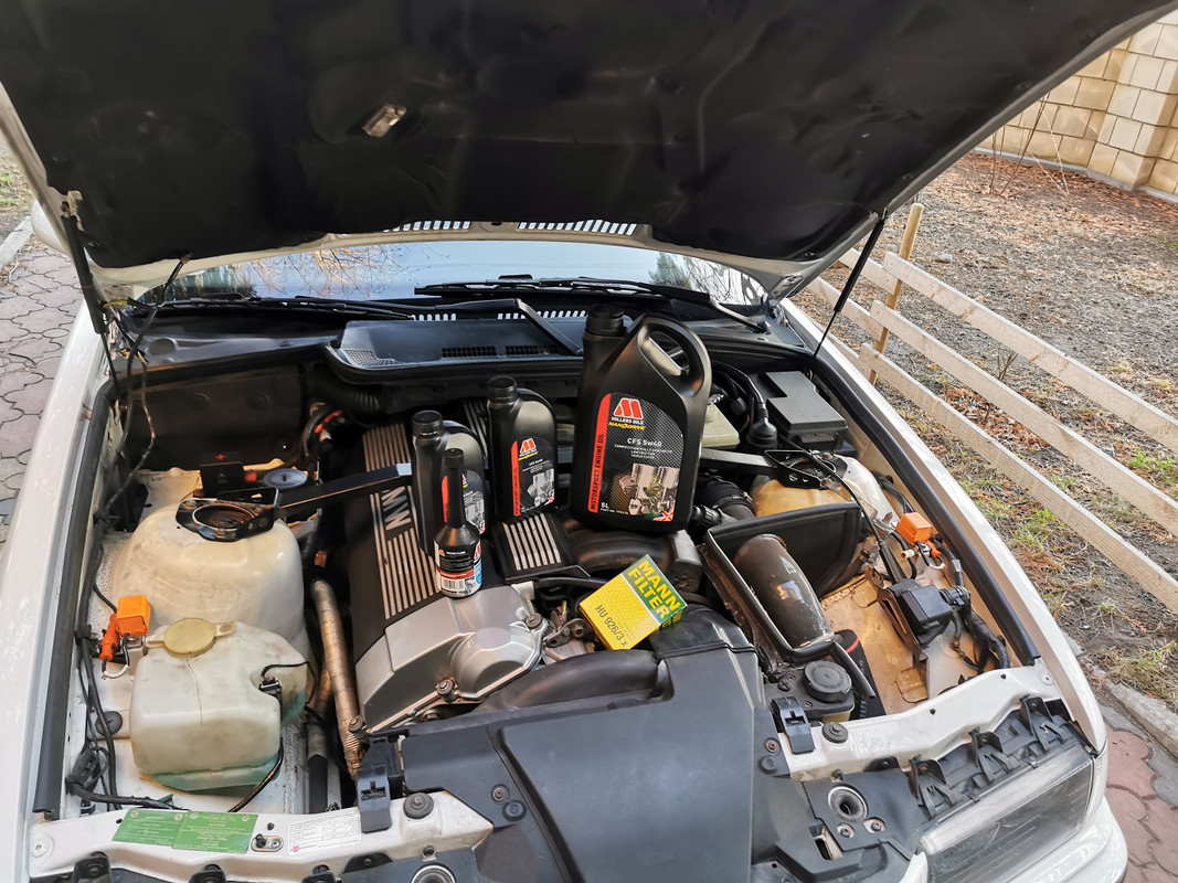

Cześć , serwis olejowy za mną , gadżety oczywiście od Rafała :) Kilka zdjęć jest , auto 0-100 robi całkiem przyjemnie (jest film) była zmiana opon , tylne opony się skończyły po 10tyś a przednie jeszcze po 6mm :rotfl: ale też poszły do zmiany aby zachować jedną markę :P jazda tym autem to przyjemność doznań z jazdy autami bardzo bezpośrednimi , jest czułe na każdy ruch kierownicą choć i przeszły myśli o maglu z M3 aby ruch kiery był jeszcze mniejszy tylko cena mnie trzyma :kwasny: te sporty z e46 są przyjemnie miękkie co pomaga w podróżowaniu i nie czuć że ten zawias jest aż tak sztywny , co innego w moim e39 , tam sporty są mega sztywne i czuć że jak siadasz to się słabo uginają i nierówności już czuć na plecach :)
https://www.youtube.com/watch?v=iSs3xYMtZ7Q

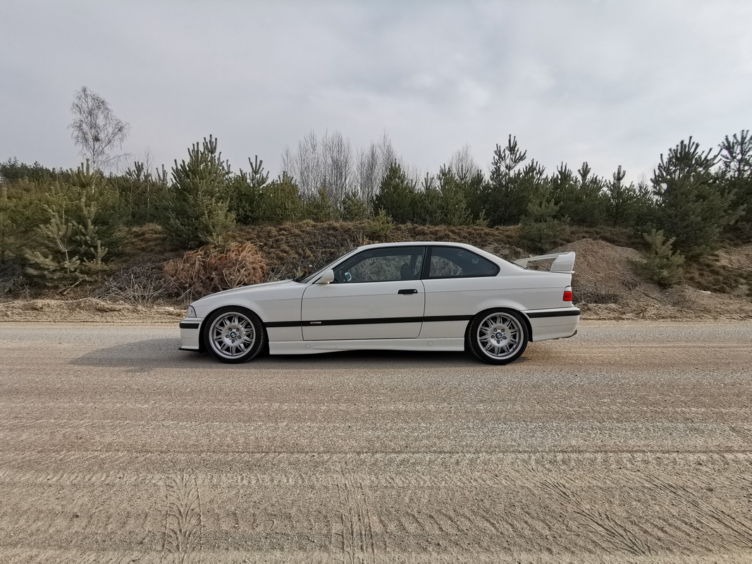

Wiem, że się już pewnie powtarzam, ale piękna jest ta Coupe - jedna z moich ulubionych na tym forum :cool:
Zdjęcie trzecie jest moim faworytem, bez żadnego szerokiego kąta, można się nacieszyć widokiem samochodu. Czy masz tutaj jakieś dystane dołożone? Niestety nie kojarzę, a jest to rzecz, która mnie ciekawi :P

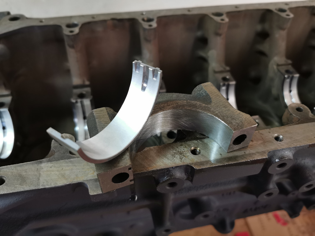

Cześć , w głowie narodziła się nowa wizja na auto , całokształt wizualny zostaję bez zmian :) przez ten sezon będę budował nowy silnik , miał być kompresor ale idę drogą obraną w silnik wolnossący , będzie wszystko praktycznie nowe , blok otrzyma nowe tuleje , głowica otrzyma delikatny porting i wiadomo będą sportowe wałki i podwójne sprężyny zaworowe na grubszych zaworach aby można było silnik bezpiecznie kręcić na 7200.Mile widziane mądre podpowiedzi co do polecanych marek produktów pierścieni lub panewek , wszystko będę robić sam więc trochę zejdzie czasu.Większość narzędzi już mam ale conieco dokupuję i uzbrajam mój mini warsztacik :P Oczywiście tulejowania czy planowania głowicy sam nie wykonam ale składanie i dopieszczanie będę robić osobiście.Do sedna to kupiłem słupek M54B30 i z tego wykorzystam wał z tłokami i korbami , wyląduje to w bloku M50B25 (żeliwo) i przykryty będzie głowicą M52B28 single Vanos.Dolot i wydech zostają z tym że przepustnica będzie rozwiercona i powiększone objętości dolotu a kolektor M50B25.Seryjne serce zostanie wyjęte i zabezpieczone do leżakowania , jest mega zdrowe i szkoda sprzedawać.

Cześć :) powoli buduję silnik , idzie powoli ale tak ma być bo wszystko jest czyszczone i myte aby było czysto w silniku :cwaniak: blok po tulejowaniu i planowaniu , został dokładnie umyty i polakierowany w czarny mat odpowiednim lakierem , wał korbowy został spolerowany , wpadły nowe panewki , śruby korbowodowe , nowe sworznie tłoków , nowe pierścienie tłokowe i na dzień dzisiejszy tyle :) wszystko skręcone odpowiednio tak jak w opisach pisało.
