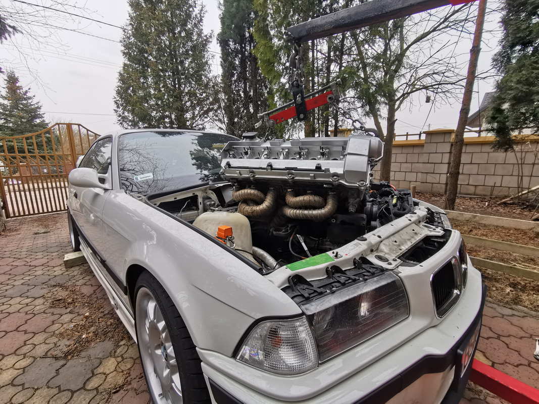

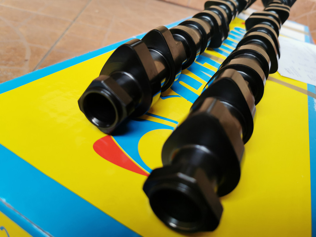

Cześć :) Nowy piec zamontowany :oczami: zrobione 600km i trzy wymiany oleju , szykuje się kolejna i wtedy przechodzę na lepszy olej.Do tej pory zalewam Elf 5w40 , jest bardzo cicho a w filtrze zero jakichkolwiek opiłków lub innych metalicznych śmieci :super: auto docierałem na fabrycznych wałkach z poprzedniego silnika i powiem że dolne partie obrotów to czuć dużo większy Nm od poprzednika ale wiadome że wykorzystałem tylko w 60% potencjał tego silnika , bliżej 1000km i będzie kręcone pod odcięcie :cwaniak: to tyle z dobrych wieści teraz te lepsze choć unieruchomiły mi auto :mur: przyszły w końcu sportowe walki :serce: jakość wykonania na wyższym poziomie niż oem ale do sedna , zamontowałem je ale seryjny sterownik już tego nie ogarnia i silnik ledwo pali na nich i wiadome trzeba stroić a auto nie jest jeszcze w pełni dotarte a co najciekawsze że w okolicy nikt nie chce się bawić z tym sterownikiem i chyba będę zmuszony zmienić na poprzednie walki i dojechać na kołach do "tunera" i tam zamontować docelowe i dopiero stroić :rotfl: wiem beka ale to będzie najlepsze rozwiązanie i silnik zakończy docieranie na miejscu :cwaniak:

I wygląda, i jedzie. Super :super:

Elegancko działasz z tematem :) Ja nie miał bym odwagi podjąć się takich modów :wstyd: Powodzenia :super:

pięknie ale komory nie uprać :wstyd: :wstyd: :wstyd:
komora była myta i to dwukrotnie ale jest to biały kolor i mocno przebarwiony co widać po miejscach ori konserwacji :( kiedyś będę odświeżał auto to i komorę się pędzlem poprawi :rotfl:

bmw_e36.pawel napisał(a):
Ja bym nie dotykał komory akurat. Naturalna "patyna" też jest spoko ;)
