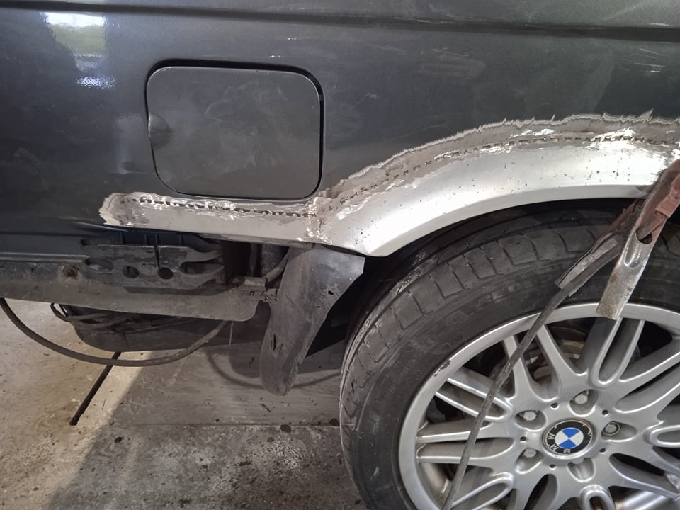

Jeszcze retrospekcyjnie, z 2021 roku, tylne nadkola.
