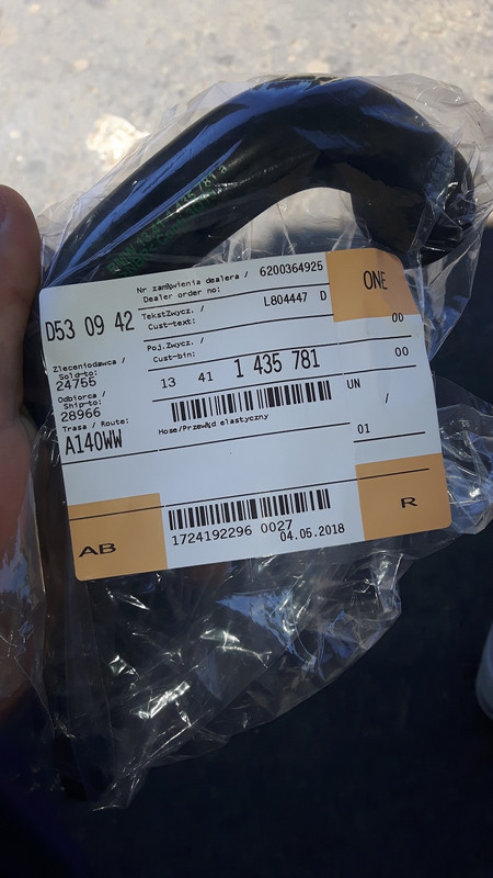

5) Słyszę głosy, a więc wizyta u znajomego i diagnoza, która okazała się trafna – odma. Przy okazji lekkiego rozebrania przodu wymienione również oba paski, rolka napinacza, przewód silnika krokowego, guma przepływomierza i uszczelka zbiorniczka płynu wspomagania.
Koszty:
- odma Febi: 162,0 zł
- przewody odmy, mufa Febi: 101,0 zł
- pasek główny Contitech: 49,0 zł
- pasek klimatyzacji Contitecch 30,0 zł
- rolka napinacza Febi: 49,0 zł
- przewody gumowe wodne (oba górne) Impergom: 73,0 zł
- guma przepływomierza LCC: 52,76 zł
- przewód silnika krokowego ASO: 95,55 zł
- uszczelka zbiorniczka płynu: 16,94 zł
- robocizna: 200,0 zł
W sumie 629,25 zł.

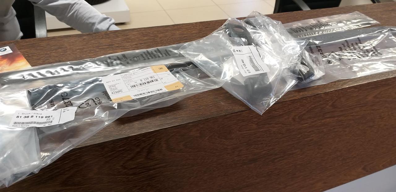

9) Auto przestaje przyspieszać. Po podłączeniu pod kompa klasyka czyli czujnik wałka rozrządu. Udało się kupić od kogoś, kto sprzedał auto i nie zdążył włożyć do siebie. Ori Siemens. Stary nie nadawał się do podklejenia, jak to niektórzy robią.
Koszty:
- czujnik wałka rozrządu ASO: 200 zł
- diagnoza + wymiana: 70 zł
W sumie 270 zł

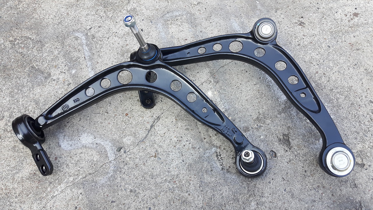

10) Słychać pompę wspomagania. Na tamten moment pomyślałem - zamiast kupować kota w worku (używaną pompę), zrobię kompleksowo. Po dwóch tygodniach poszukiwania miejsca, w którym ktoś zrobi to porządnie, trafiłem do Car Steering w Warszawie celem regeneracji pompy i maglownicy. Takie wtrącenie - podczas tych poszukiwań zasięgnąłem kilku opinii i wg nich w 80% miejsc w Polsce regeneracja magla/pompy polega na psiknięciu listwy srebrzanką i ewentualnie wymiany oringów. Od jednego kolesia słyszałem, że trafiają do niego maglownice, które oficjalnie są po regeneracji za 700 zł, a on od razu widzi, że nawet nie była otwierana. Tak wyglądają m.in. regeneracje pomp z allegro za 200-300 zł.
W firmie, na którą się zdecydowałem, wszystko odbywa się na miejscu, a nie jak w większości przypadków nie wiadomo do końca gdzie, ale wysyłkowo. Na miejscu stoją tokarki, prasa i jakieś inne urządzenia. Koleś mi wszystko wytłumaczył, ogólnie całość wzbudziła moje zaufanie, więc zostawiłem sprzęty.
Magiel podobno nie nadawał się nawet do regeneracji - wytarty wałek czy coś tam. Ale ja Panu złożę na takim samym, bo akurat mam. Następnego dnia odebrałem towar. Fajnie to wyglądało. Koleś pokazał mi wszystkie części pierwsze, co wyjął z pompy, co z magla itd. Wg karty gwarancyjnej zostały wymienione:
- uszczelniacze, tuleje prowadzące, docisk, listwa zębata w maglownicy
- zestaw naprawczy, komora, łożysko, płytki w pompie
Wcześniej kupione drążki z osłonami, nowy zbiorniczek płynu i przewód zasilający. Przewody zbrojone (czyli te, które kosztują miliony w ASO) zostały przepłukane ekstrakcją:
Pierwszy zonk po złożeniu całości – nie da się ustawić zbieżności, bo tuleja w jednym wahaczu na wykończeniu. Pojawił się zatem dodatkowy zakres prac. Nie chciałem rozbierać przodu dla wymiany jednej tulejki, a za 2 miesiące dla kolejnej, więc zrobiłem całość:
Skoro wahacze na dole, to przy okazji piasek + proszek:
Całość złożona i ustawienie zbieżności. Po niecałych stu kilometrach ewidentnie było słychać pompę tylko w inny sposób. Sprawdziłem płyn. Nie miał opiłków, ale kolor po takim przebiegu pozostawiał do życzenia. Skracając historię, po wielu rozmowach telefonicznych, po wizji lokalnej, musiałem jeszcze raz wszystko rozłożyć i oddać do sprawdzenia zarówno pompę, jak i magiel. Tak wyglądał płyn po tym przebiegu (po lewej świeży z bańki, po prawej zlewka z układu):
Koleś po rozłożeniu na stole pompy przyznał, że faktycznie korpus zaczął się wycierać i nie wie o co chodzi, ale złoży jeszcze raz. Miało być gotowe tego samego dnia po czym dzwoni, że złożył kolejny raz, znowu na nowych częściach, położył ją na stole i po godzinie pracy znowu te same objawy. Finalnie stwierdził, że partia części, którą zamówił musiała być wadliwa. Pompę i magiel dostałem z powrotem za jakieś dwa dni. Magiel wg niego nie potrzebował ingerencji, ale dla pewności przepłukałem układ czterolitrową bańką ATF. Płyn do dzisiaj jest tak czysty, że widać dno zbiorniczka, ale ogólnie z całości przedsięwzięcia nie jestem zadowolony, szczególnie biorąc pod uwagę koszty i ilość nerwów. Teraz bym sobie szukał używek w dobrym stanie, z jakąś gwarancją rozruchową.
Koszty:
- regeneracja maglownicy: 1000,0 zł
- regeneracja pompy wspomagania: 500,0 zł
- drążki kierownicze z końcówkami Lemforder: 296,0 zł
- osłony drążków Lemforder: 61,3 zł
- zbiorniczek płynu wspomagania Febi: 60,0 zł
- przewód zasilający zbiornik-pompa Febi: 48,0 zł
- sworznie wahacza krótkie (zewnętrzne) Meyle HD: 104,0 zł
- sworznie wahacza długie (wewnetrzne) Meyle: 80,0 zł
- tuleje wahacza Meyle: 40,0 zł
- łączniki stabilizatora Meyle HD: 90,0 zł
- gumy stabilizatora Meyle: 36,0 zł
- piaskowanie i malowanie wahaczy: 100,0 zł
- ustawienie zbieżności przód: 100,0 zł
- Mobil ATF 220, łącznie z 6 litrów: 131,9 zł
- robocizna przy montażu/demontażu: 300,0 zł
W sumie 2847,2 zł

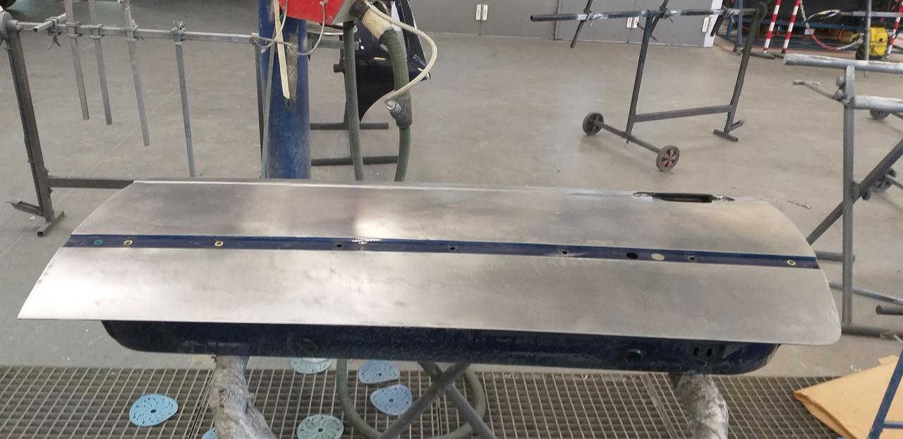

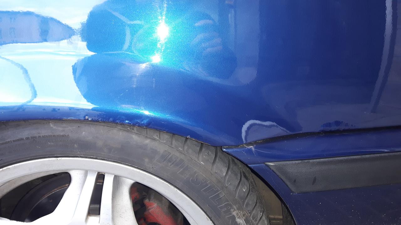

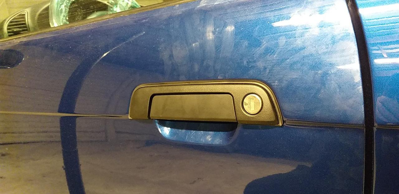

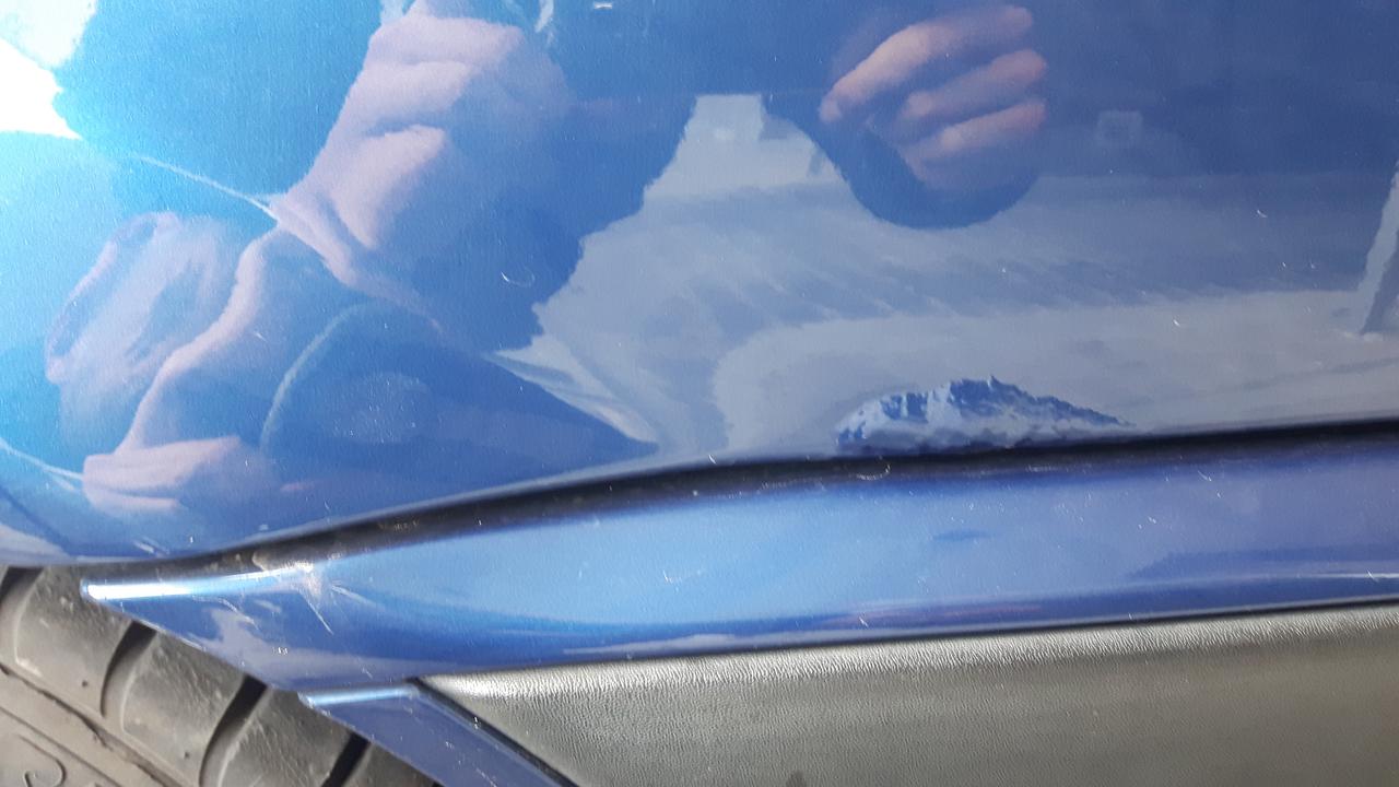

11) Auto kupiłem z purchlami na lewym tylnym nadkolu, więc liczyłem się z tym, że w miarę szybko trzeba będzie się tym zająć. Poszukiwania miejsca zacząłem od czytania opinii i przejechania się do zagłębia blacharsko-lakierniczego w Warszawie przy Al. Prymasa, żeby zobaczyć co i jak. W jednym i drugim wyglądało to kiepsko, w trzecim koleś powiedział, że zrobi, ale za 3000 zł, w kolejnym też jakaś cena z dupy. Stoi u nich na placach po 10 aut z ubezpieczalni w kolejce, pewny hajs, to wychodzą z założenia, że nie będą czasu tracić i krzyczą zaporowe ceny. Później miałem zaklepany termin z kilkumiesięcznym wyprzedzeniem u jakiegoś gościa z okolic Grójca, który podobno jest dobry i u którego wszystko wyglądało spoko, ale po miesiącu zrezygnował. Nigdzie u siebie nie znalazłem kogoś, kto robi naprawę z cynowaniem. Finalnie auto pojechało do Poznania, naprawa i lakierowanie było robione u podwykonawcy jednego z salonów BMW w Poznaniu i tak jak chciałem czyli z cynowaniem.
Stan nadkola przed naprawą:
W trakcie:
Stan uszczelek tylnej szyby nie pozwalał na ich ponowny montaż:
Podobnie uszczelka klamki:
Nowe uszczelki:
Początkowo miało być tak, że robię tylko nadkole. Finalnie pomalowany cały bok, w tym drzwi zdarte do zera. Stan drzwi jak widać na zdjęciach - zero korozji, co mnie ucieszyło.
Koszty:
- naprawa blacharsko lakiernicza (robocizna): 2500,0 zł
- reperaturka: 172,2 zł
- uszczelka klamki: 70,5 zł
- uszczelki tylnej szyby: 243,99 zł
W sumie 3057,2 zł (nie licząc kosztów BlaBlaCara i pociągu do/z Poznania).
