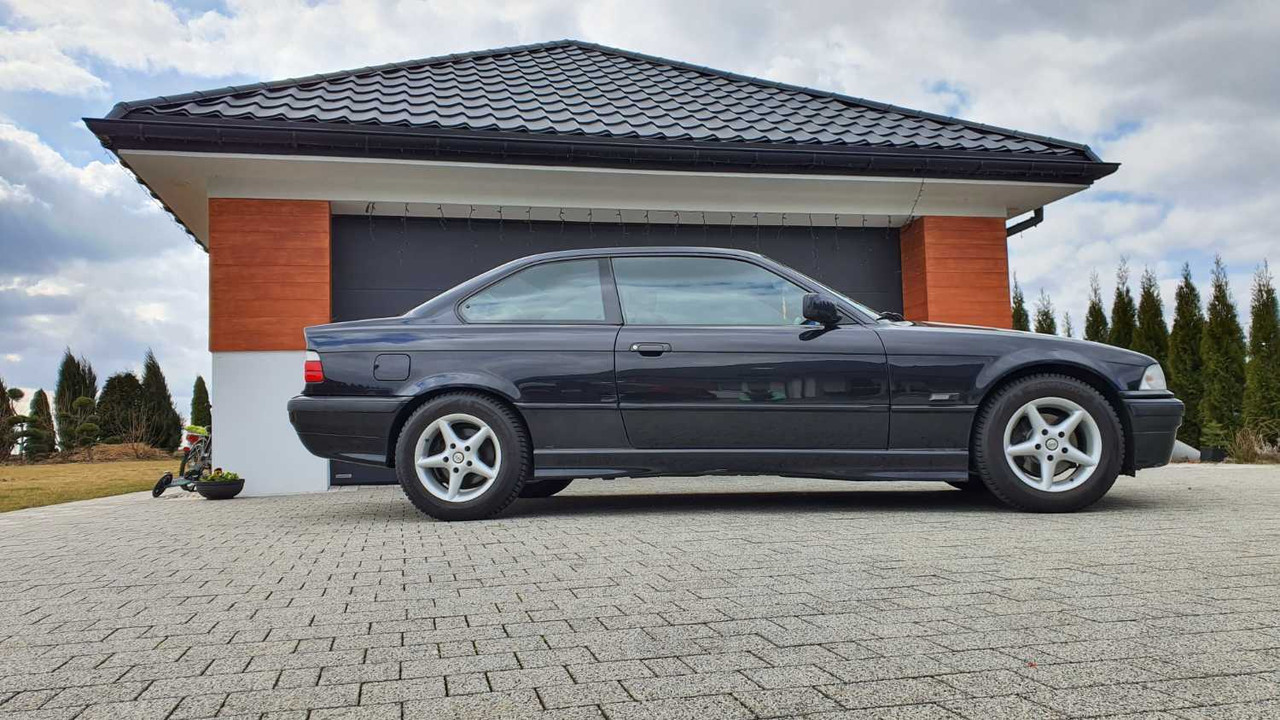

Po wielu miesiącach poszukiwań wpadla w moje ręce 316i 95r coupe, kolor: cosmoschwarz w oryginalnym pierwszym lakierze na każdym elemencie, bez szpachli i korozji. Egzemplarz bardzo dziewiczy. Jest to baza do budowania projektu, który będę chciał przedstawić w tym temacie . Postaram się jak najszybciej uzupełnić galerię , ponieważ auto zostało zakupione w listopadzie 2020 roku i jest w trakcie budowy.
W planach odwzorowanie wersji M3 GT, lecz w mojej indywidualnej kolorystyce. Auto weekendowo eventowe , budowane od samego początku w przemyślanej konfiguracji, dlatego podczas zakupu bardziej zależało mi na zdrowej karoserii niż bogatym vinie .

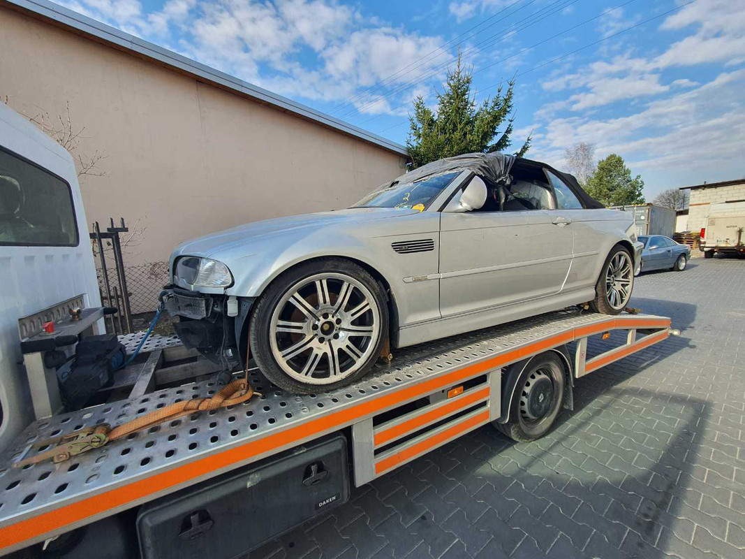

W między czasie został wylicytowany dawca swapu S54B32 tj . e46 m3 USA z przebiegiem 90 tys km i manualną skrzynią biegów .
Dziękujemy za pomoc braciom Goźlińskim z grupy BRP

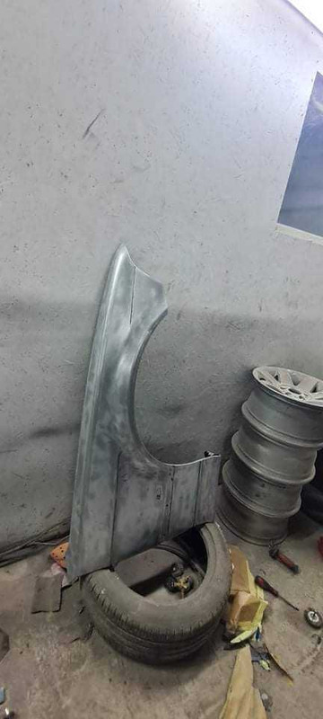

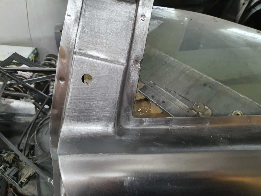

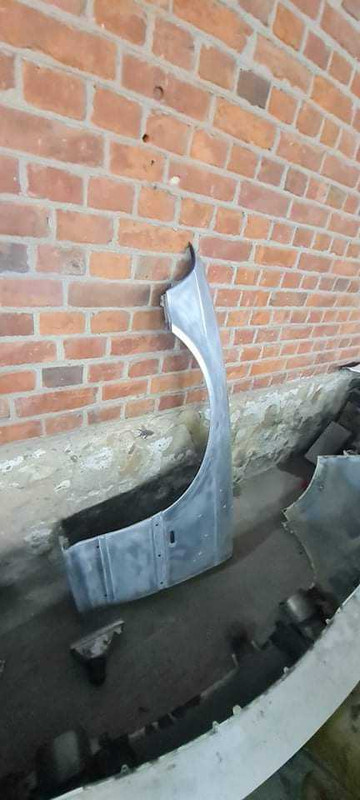

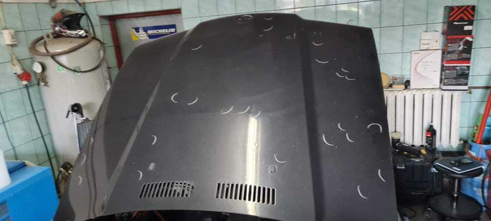

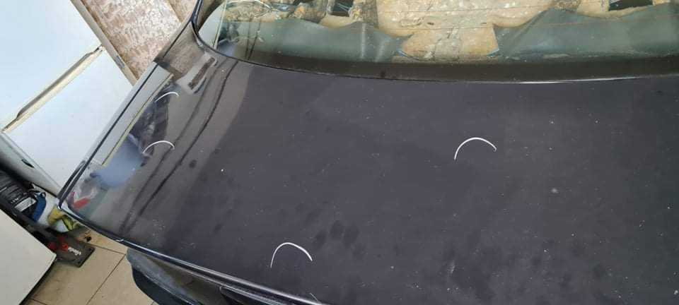

Auto przez 27 lat nazbierało okolo 100 szt dołków parkingowych mniej i bardziej widocznych , więc musiał się zająć tym dołkarz . Nie chciałem niepotrzebnej szpachli jeżeli dało się tego uniknąć. Prawe drzwi miały zaprawkę , więc wymieniłem na drugie. Błotniki, nosek przód dostała lift.

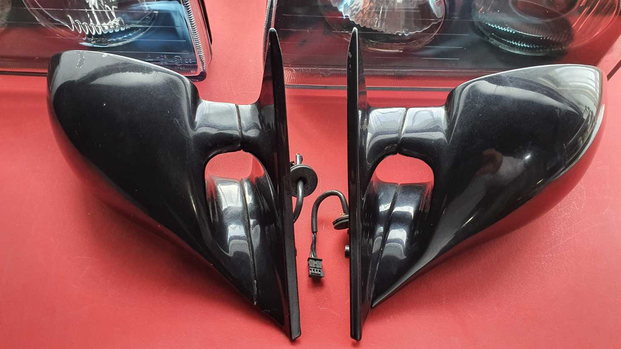

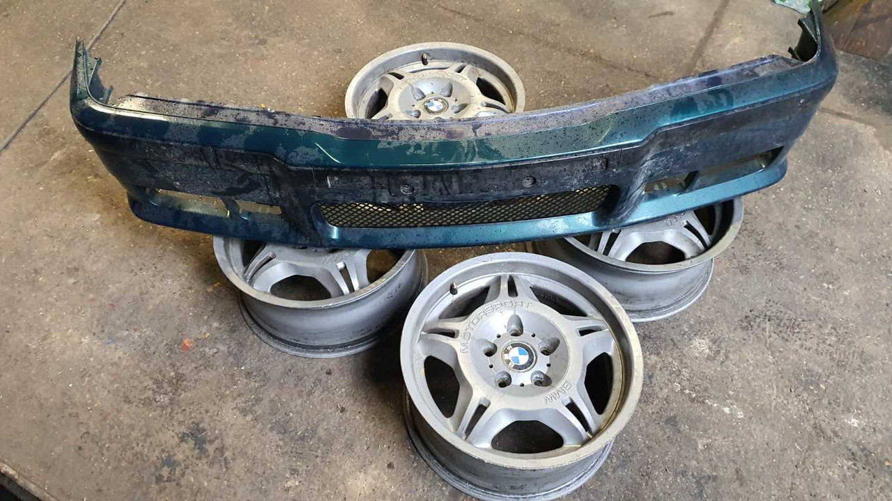

Dokupiony kompletny mpakiet w składzie:
Zderzak przód, zderzak tył , progi m3 kręcone , lusterka M3 :

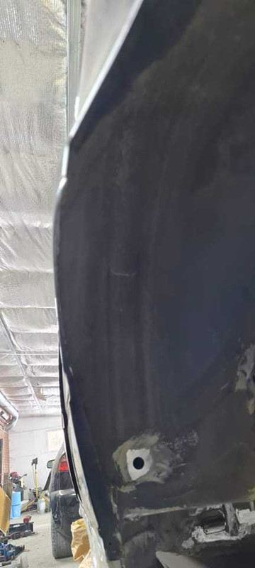

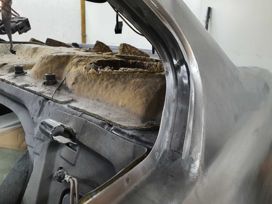

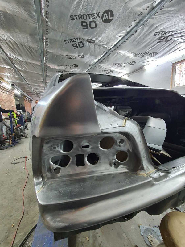

Błotniki tylne wycięte maksymalnie od wewnątrz, co pozwoli spasować nam szersze felgi , a tym samym zachowanie fabrycznych lini blotnika po zewnątrz. Unikniemy zbyt mało estetycznego rolowania . Tym zabiegiem ugraliśmy około 1,5 cm zapasu na oponę.

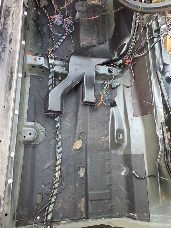

Podłoga jak i całą karoseria okazała się dzwon, kwestia konserwacji :

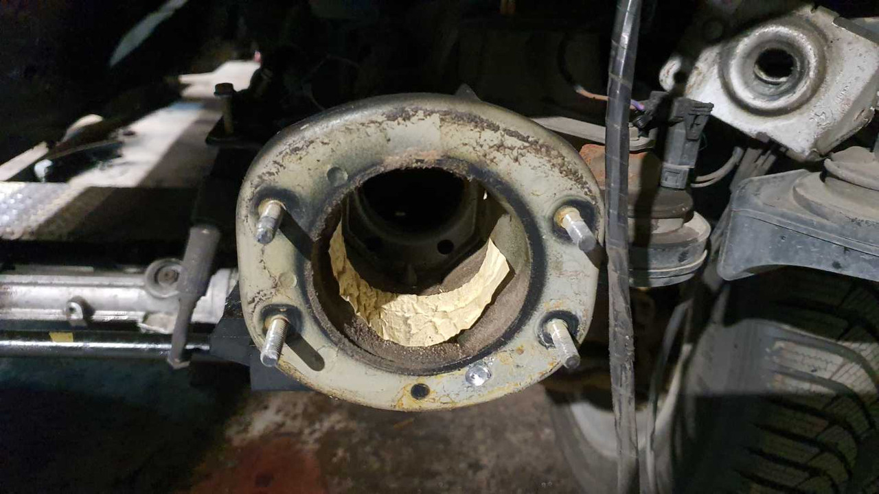

przód nigdy nie rozbierany , rozwierciliśmy jeszcze oryginalne nity :

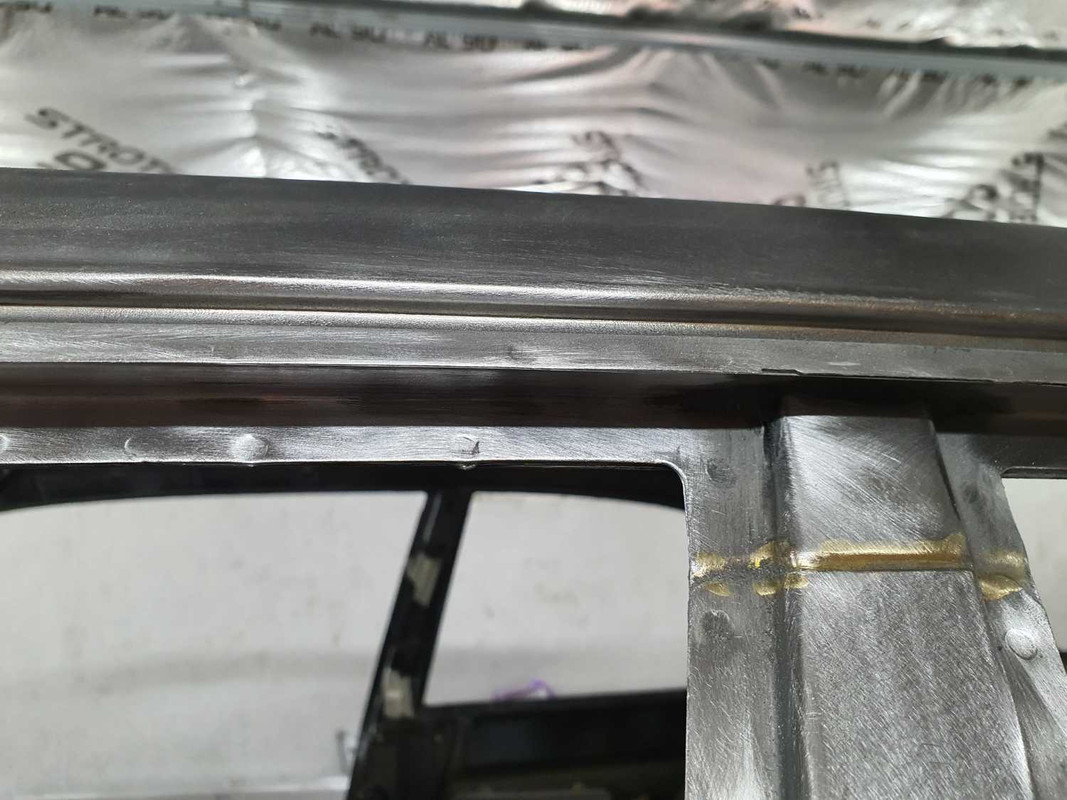

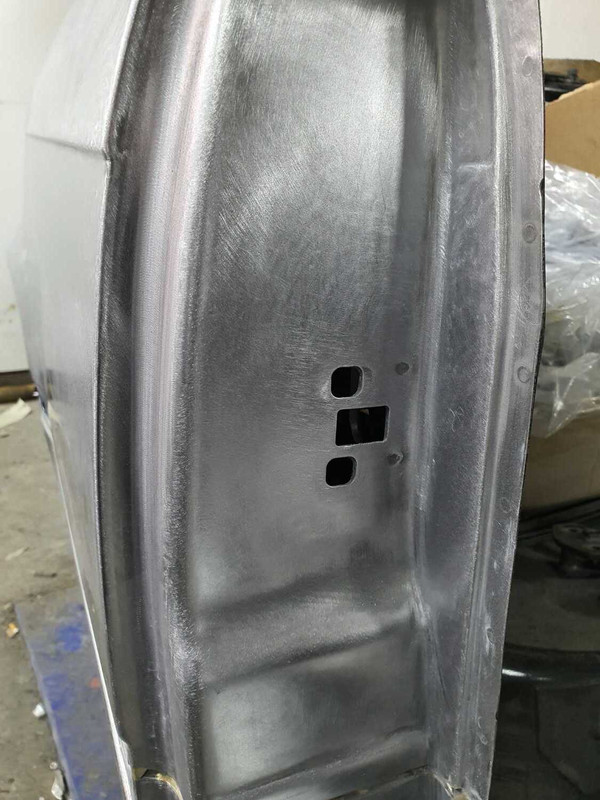

Oryginalny lakier usunięty do żywej blachy :

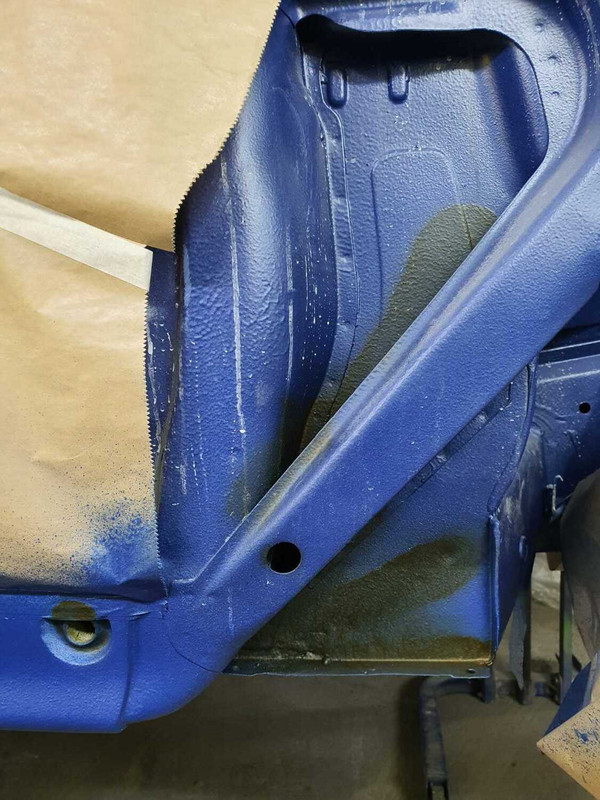

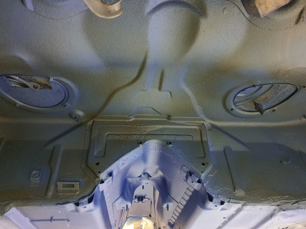

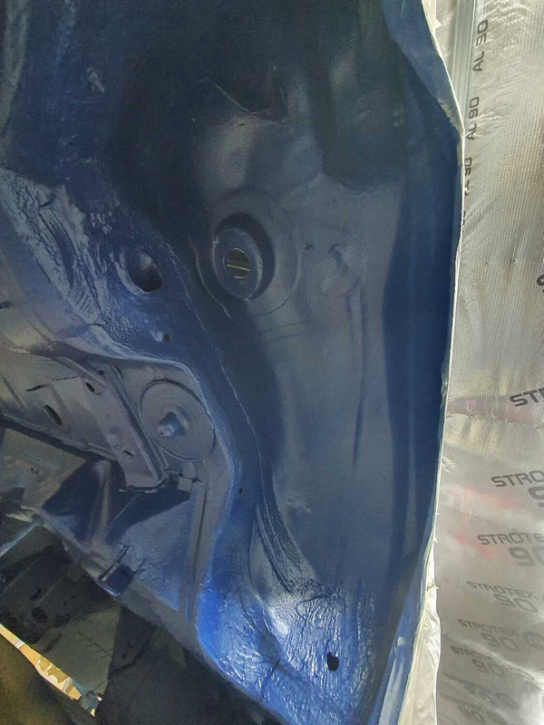

Podłoga, nadkola wypiaskowane i zakonserwowane.
Nadkola zrobione Raptorem z barwnikiem , a podłoga Cobrą z barwnikiem . Następnie wszystkie newralgiczne miejsca podłogi zalane woskiem.

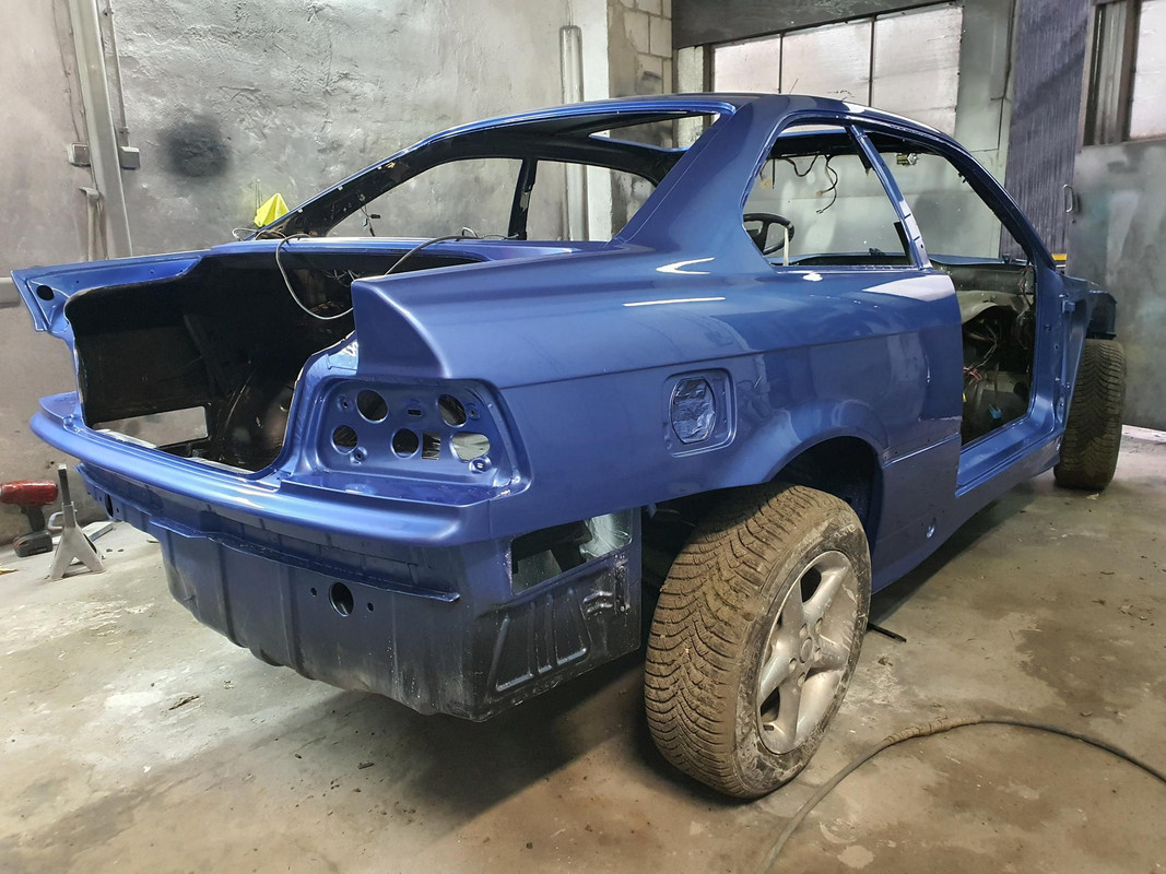

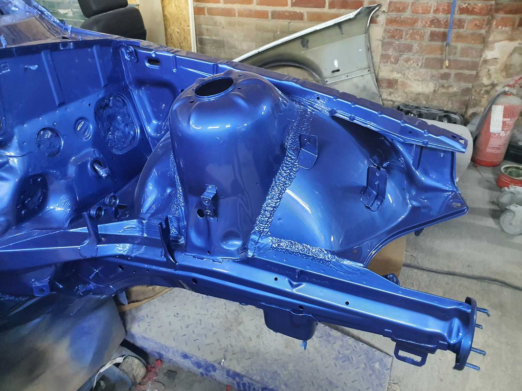

Karoseria została odtłuszczona i pomalowana wytrawką , podkładem i tak kilka miesięcy stała czekając na lakierowanie , a nastepnie została polakierowana w kolor Estoril Blue . Materiały użyte Autocolor

Karoseria pomalowana . Kolor na żywo wyszedł obłędnie. Jasny taki jak chciałem . Jeżeli nie będzie zmiany planów , to jutro odbiór .

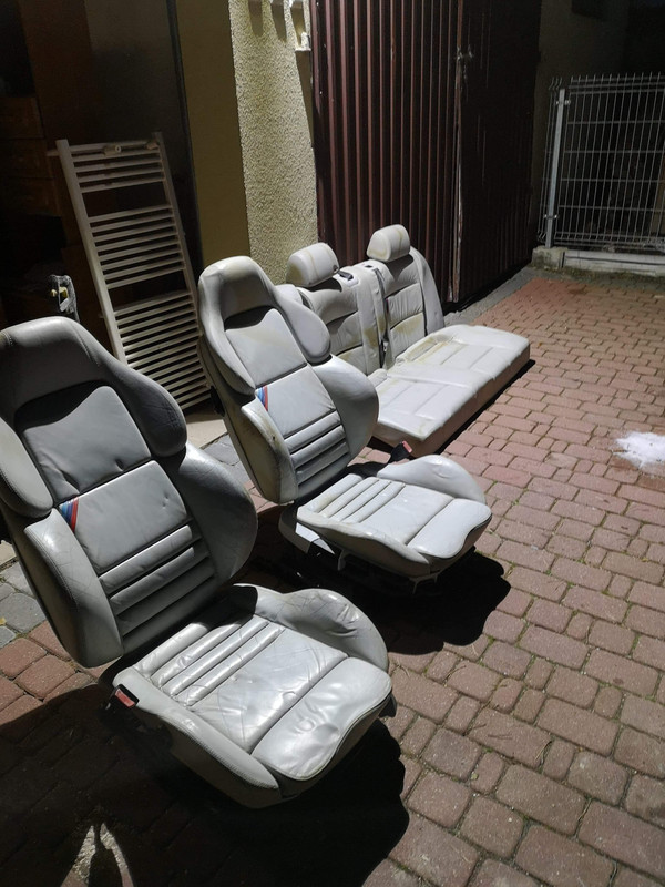

Jakiś czas temu kupiłem liftowe wnętrze z m3 e36 coupe wersji angielskiej i przygotowałem tapicerkę.
Z uwagi , że stelaże w fotelach sport są takie same jak w vaderach , to wykorzystałem swoje stare wnętrze do budowy ówczesnego .
Plecy z siatką , stelaż z prowadnicami kołyską i regulacjami dałem ze sportów , a gąbki i zagłówek z vaderów . Nowa tapicerka ciemna czerwień matowa o nazwie Ben8 i mamy piekne nowe wnętrze. W między czasie wpadły liftowe boczki z airbag z których wyciąlem panele . Tył zagłowka był szary , więc został obszyty na wzór pleców
Całość prezentuje się jak poniżej :
