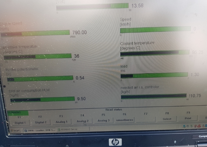

Witam wszystkich, jak sprawdzić czy przepływomierz w benzynowym silniku działa poprawnie, gdy go odłączę to silnik zaczyna kuleć więc coś działa, testy na 4tym biegu czy ekonomizer dobija do 20l zrobić nie mogę gdyż Z3 nie posiada ekonomizera. Na wolnych obrotach total air consumption
9.50 kg/h a needed air i.s. contlorer jest !10.75 i zastanawia mnie ten "!" czy to oznacza że przepływomierz niedomaga? Czy mogę zrobić test tak jak w dieslu? Trzeci bieg z pedałem w podłodze w całym zakresie obrotów i to nagrać? Poproszę o wskazówki jak sprawdzić czy przepływomierz chodzi jak powinien?
20200819_161424.jpg [ 189.28 KiB | Przeglądane 4520 razy ]
