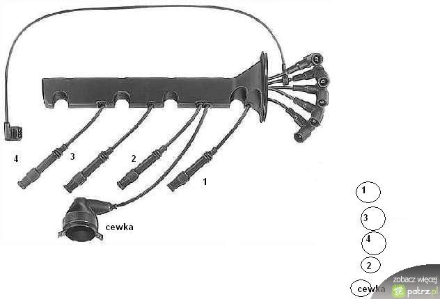

wymieniam kable i glupio robiac nie podpisalem jak szly stare. Zrobiłem maly szkic:
czy to tak ma wygladac?

Kolejność kabli to 1 3 4 2 i na kopulce masz oznaczenia

to znaczy ze ten obrazek dobrze wskazuje?

rozwiązałem problem a raczej super użytkownik tego forum mi pomogł:
jak masz kopułke i w niej wejścia na fajki to:
1 wejście od góry łączy się z 2 świecą od strony chłodnicy.
2 wejście z 4 świecą od chłodnicy i na niej jest ten czujnik- impulsator.
3 wejście łączy się z cewką zapłonową.
4 wejście idzie do 3 świecy od strony chłodnicy.
5 wejście z 1 świecą od chłodnicy.
wielkie dzięki dla ciebie - Lesiuncio
mam nadzieje, ze pomoc Lesiuncio przyda się nie tylko mi jak i rowniez szczesliwym posiadaczom serii e36 :)
