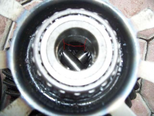

dupa zbita, obrobiony wieloklin na flanszy to nic w porownaniu z tym co sie podzialo w srodku, mam most na wierzchu, jeszcze go nie otwieralem ale wyciagnalem juz z srodka pare kawalkow wieloklina tego wewnetrznego, rozsypal sie, popekal na kawalki po 0.5cm :/ teraz pytanie czy da sie go wymienic bo mam juz drugi most jako dawce czesci, jesli tak to jak sie do tego zabrac, wystarczy ze odkrece sam tylni dekiel, a moze dostane sie do tego z boku bo tam sa jakies sruby wokol otworu na flansze, mam nadzieje ze da sie jeszcze uratowac szpere :/ pozdro
E30 325i KJS EditionObrazek

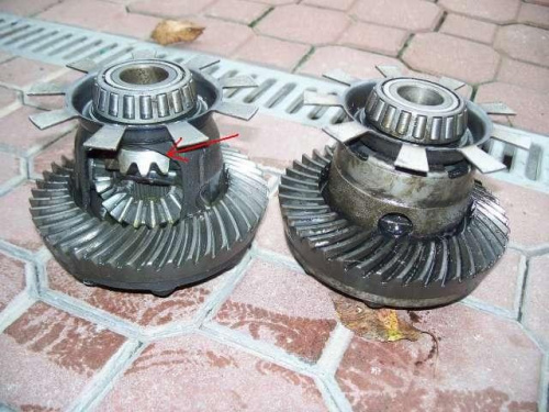

Bobby_Valentino napisał(a):
Skoro most się rozsypał to następnym razem spróbuj założyć jakiś dyfer. Z czego był most ? Pewnie z jakiegoś Poloneza albo Dużego Fiaciora dlatego tak szybko się posypał.
dowcipnis, jestes bardzo pomocny, dzieki wielkie
tak to wyglada :/ brakuje kawalka zebatki z wieloklinem :/
posypala sie taka zebatka
zastanawiam sie czy da sie rozebrac te mechanizmy roznicowe i poprzekladac zebatki, czy one wogole beda takie same, ale juz mi sie odechcialo na dzisiaj bawic z tym :/ czuje ze bede musial zaspawac sobie ten zwykly dyfer i tyle :/
pozdro

wojju, posypala sie zebatka w dyfrze ze szpera?? :przestraszony:
Dokonales rzeczy przeze mnie uznawanej za niemozliwa :zdziwko:
