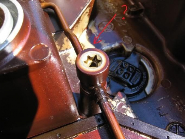

Dziś zmieniłem uszczelkę pokrywy zaworów na nową i pojawiły się nie jasności, auto BMW E36 318is M44 97r.
Pomiędzy głowicą a pokrywą zaworów jest czpień z którego olej doprowadzony jest do rurek wbudowanych w pokrywie zaworów, z rurek tych olej smaruje wałki rozrządu.
Czy pomiędzy pokrywą zaworów a głowicą powinna być jakaś uszczelka ? przy demontażu nie zauważyłem małej uszczelki, być może wpadła do miski olejowej albo jej poprostu nie ma.
Pokrywa zawórów
Kanał olejowy w pokrywie zaworów i tu chyba powinna być uszczelka ale nie jestem pewien.
Czy może to jest element doszczelniający w głowicy ?
http://www.realoem.com/bmw/showparts.do ... g=11&fg=15 Część nr 12 czy to brakująca uszczelka ?

Powinna być taka malutka okrągła. ona często zostaje wydmuchana przez ciśnienie ;)

Jak już pisałem wcześniej nie mam pewności czy taka uszczelka wogóle była.
Myślę że część nr 12 http://www.realoem.com/bmw/showparts.do ... g=11&fg=15
to jest ten elastyczny czpień czyli uszczelka, poniżej zdjęcie tej uszczelki.
odbicie trzpienia uszczelniającego w pokrywie zaworów jest widoczne, a wklęśnięcie w postaci gwiazdy chyba służy do wykręcenia tej części od rurek.
Nie mam pewności czy faktycznie tak jest, ale dziś odkręce korek oleju na pracującym silniku i zobaczę czy olej wycieka w miejscu stykania się pokrywy zaworów z głowicą.

normalnie od góry tylko że te przewody są montowane na trzpieniach trzymających walek roz.
Mapa osób z interfejsam

Czy kolega timi-91 jest pewny na 100% że tam powinna być mała uszczelka ? jeśli tak to zamówię tą uszczelkę oryginalną. Ze strony www.realoem.com ciężko wywnioskować czy to uszczelka czy trzpień elastyczny bo nie które części na rysunkach są malutkie mało czytelne.

To nie możliwe, u mnie czegoś takiego też nie było... Jedynie co to kanaliki smarujace wałki były wydrozone od środka w mocowaniach wałka rozrządu... Element 2 (Plus oczywiście bezpośrednie smarowanie olejem znajdującym się w przedziale pod pokrywa zaworów)
