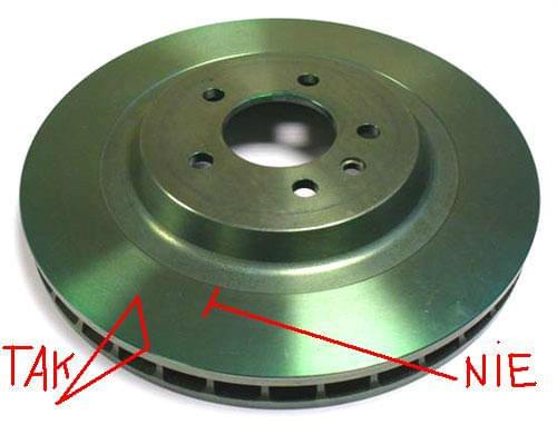

mobilki mam pytanie jestem po wymianie klocków i tarcz i mam przejechane około 50 km na zestawie i widze ze jak narazie klocki zbieraja od zewnetrznej strony tarczy strona wewnetrzna na razie jest nie ruszona poczekac jeszcze troche czy sciagnac zacisk i przeczyscic jeszcze raz gniazda ?
CHODZI OCZYWISCIE O ZESTAW NA TYŁ.
zdjecie tarczy poglondowe

50km to stanowczo za malo zeby klocki sie dotarly z tarcza. Zrob co najmniej 300-400 i zobacz wtedy.

tak własnie myslałem ze za szybko tym bardziej ze to tył jest i mniejszy procent hamowania ale nie chce przreciagnac zeby nie było za długo i za pózno

50 km to już wstępnie dotarte, teraz walnij parę razy po heblu porządnie żeby wyrwało z butów i będzie cacy.

Tos doradzil :wstyd: ,trzeba powoli docierac i bedzie :ok: ,chyba ze chcesz pokrzywic tarcze to tak jak kolega doradzil.

Tył słabo hamuje, to nic im nie będzie :).
Zrób tak z 200km i to tyle jeśli chodzi o docieranie :].
Z tym, że u mnie było tak, że klocki i tarcza od razu ładnie współpracowały.
