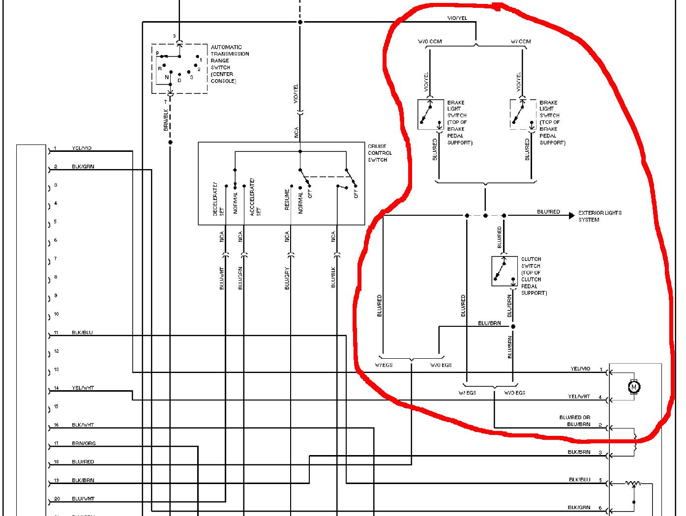

http://www.sendspace.pl/file/65c10736ea1f4af1e9529f9
w linku jest schemat podłączałem według niego, oprócz czujnika stopu i sprzęgła
ale przewód z pinu 18(VDO) jest podłączony bezpośrednio do 2 (serwo) i nie działa
czy ten tempomat trzeba jakoś uaktywnić czy muszą być podłączone te czujniki żeby to działo?
Wie ktoś jak sprawdzić czy serwo działa?
Tu jest część schematu którego nie mogę rozszyfrować, ktoś wie o co chodzi w linku jest kompletny schemat
