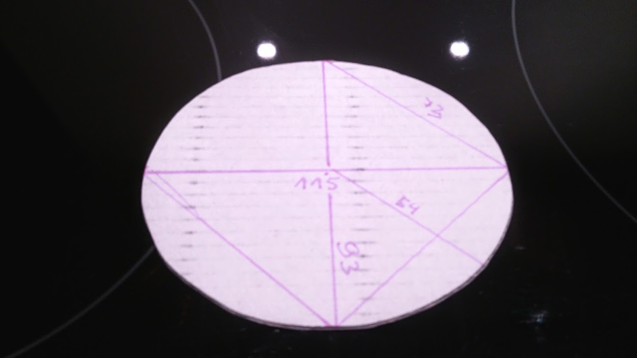

Dziękuję już sobie poradziłem. Zrobiłem szablon na podstawie wymiarów maskownicy głośnika. Później wrzucę szablon i wymiary w którym miejscu należny wyciąć otwór dla zainteresowanych.

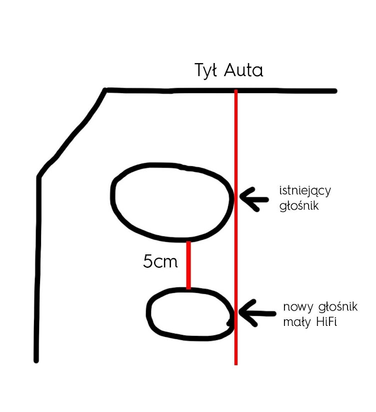

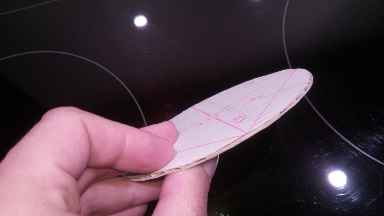

No wiec proszę, dla potomnych, szablon z kartonu z wymiarami oraz odległości dla nowego otworu na mniejszy głośnik HiFi w dachu. Wymiary szablonu w mm.

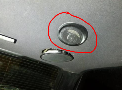

Na drugiej stronie podsufitki sa wytloczenia otworów pod glosniki
